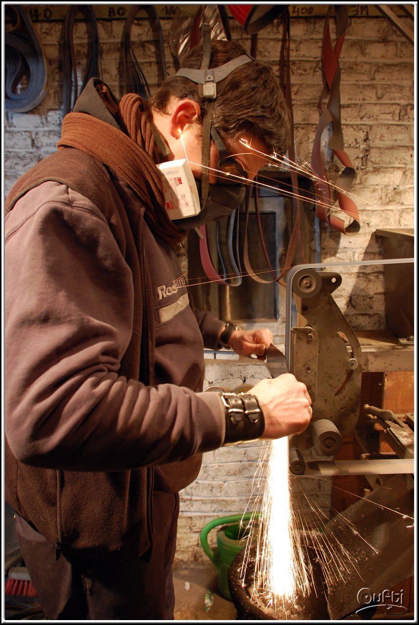

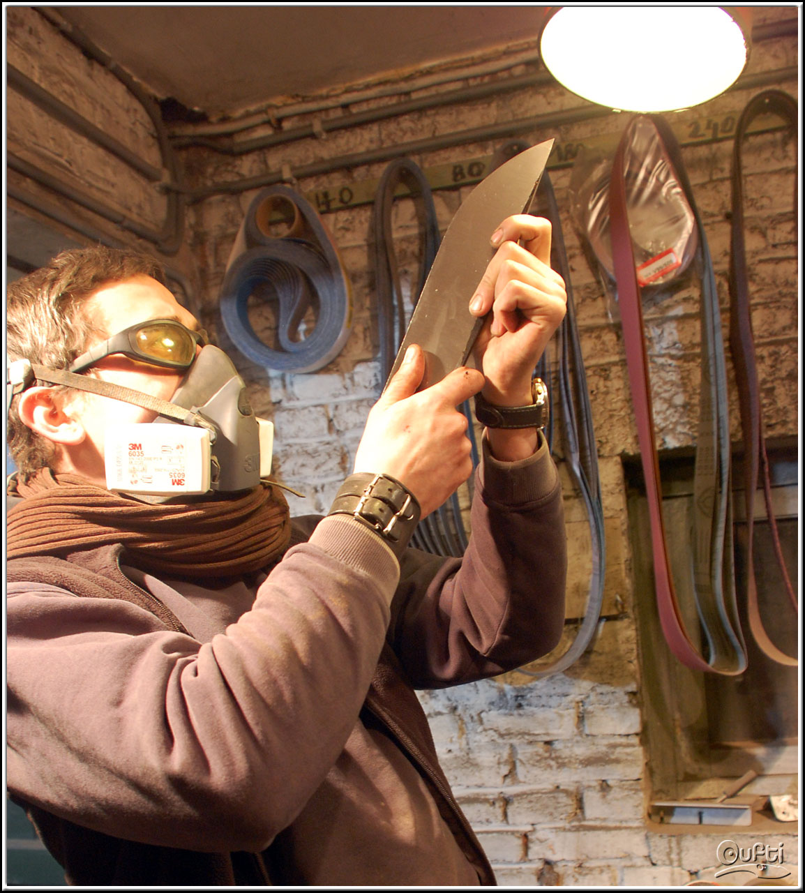

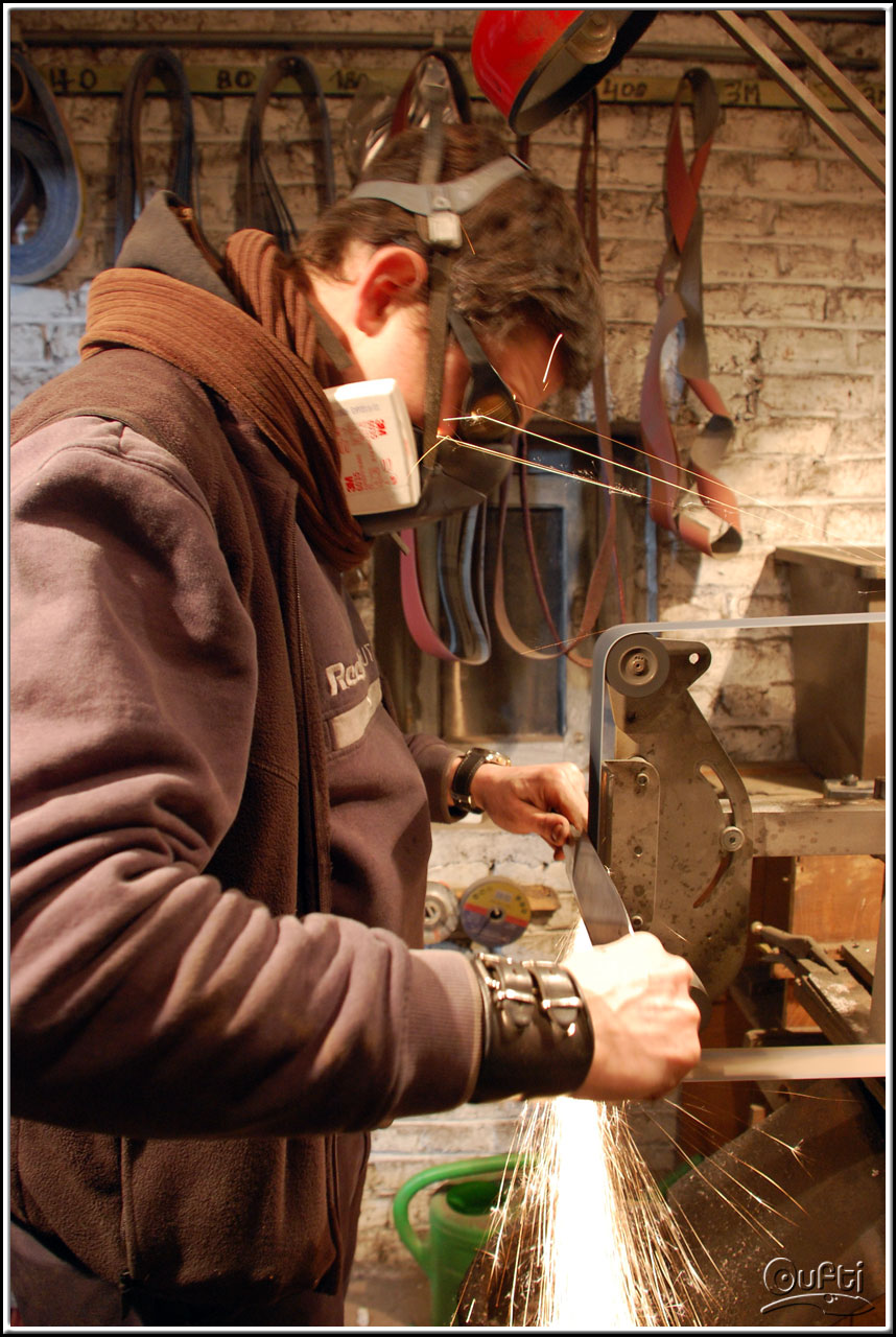

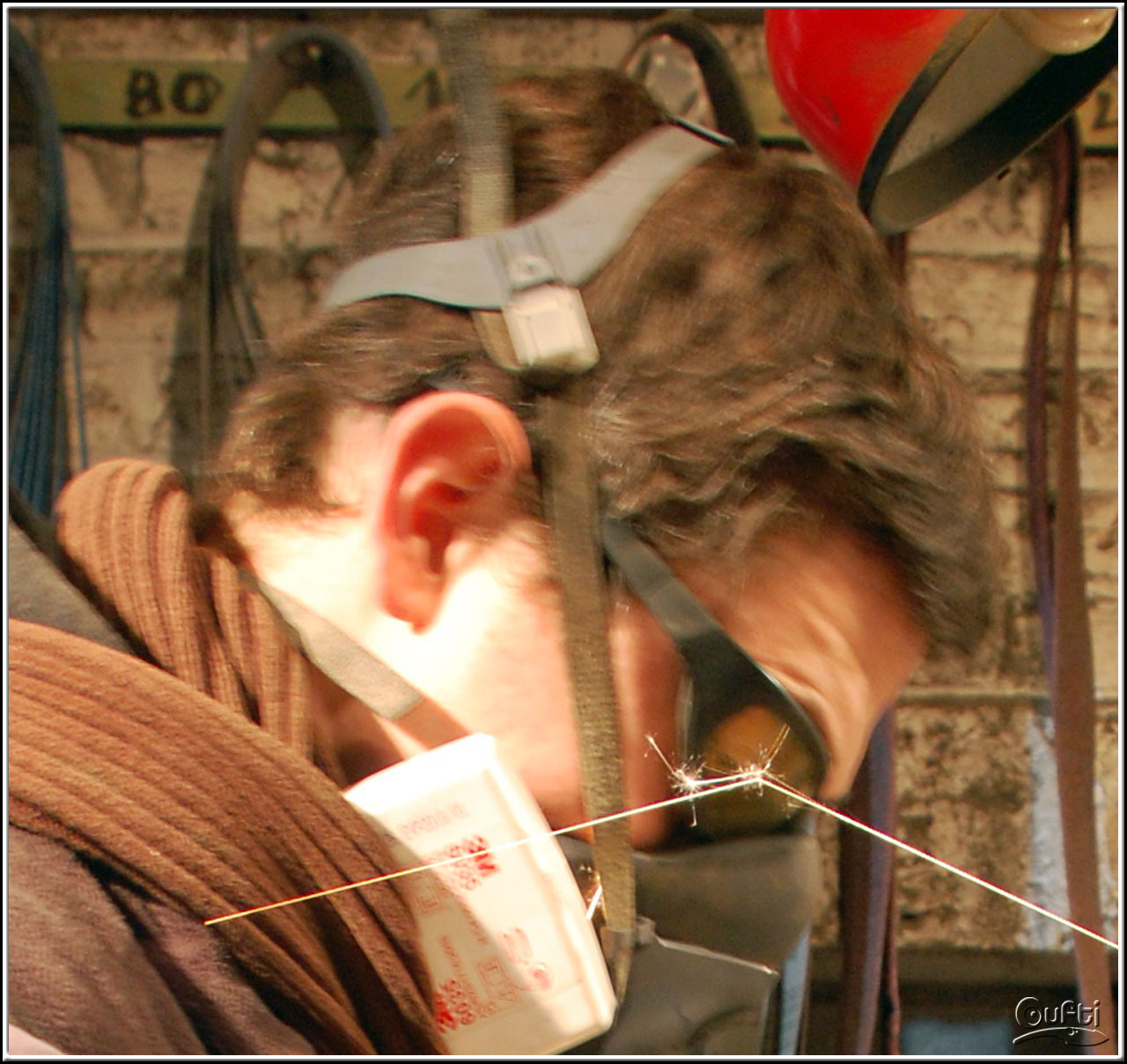

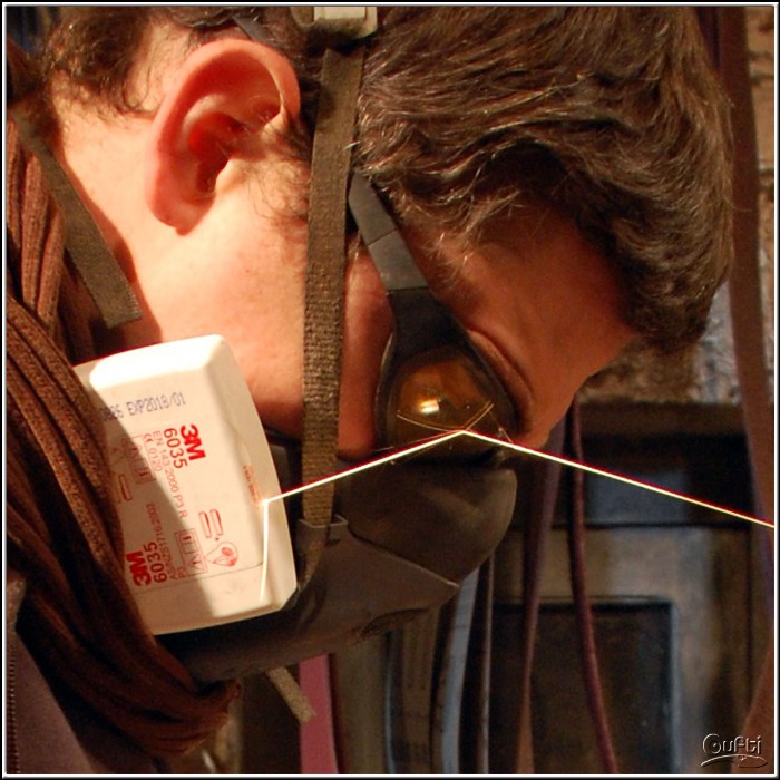

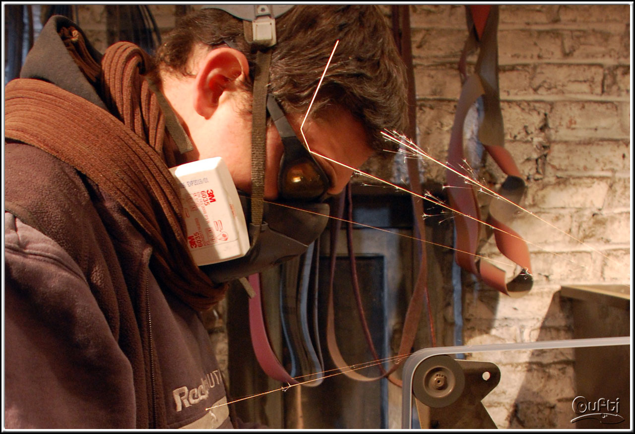

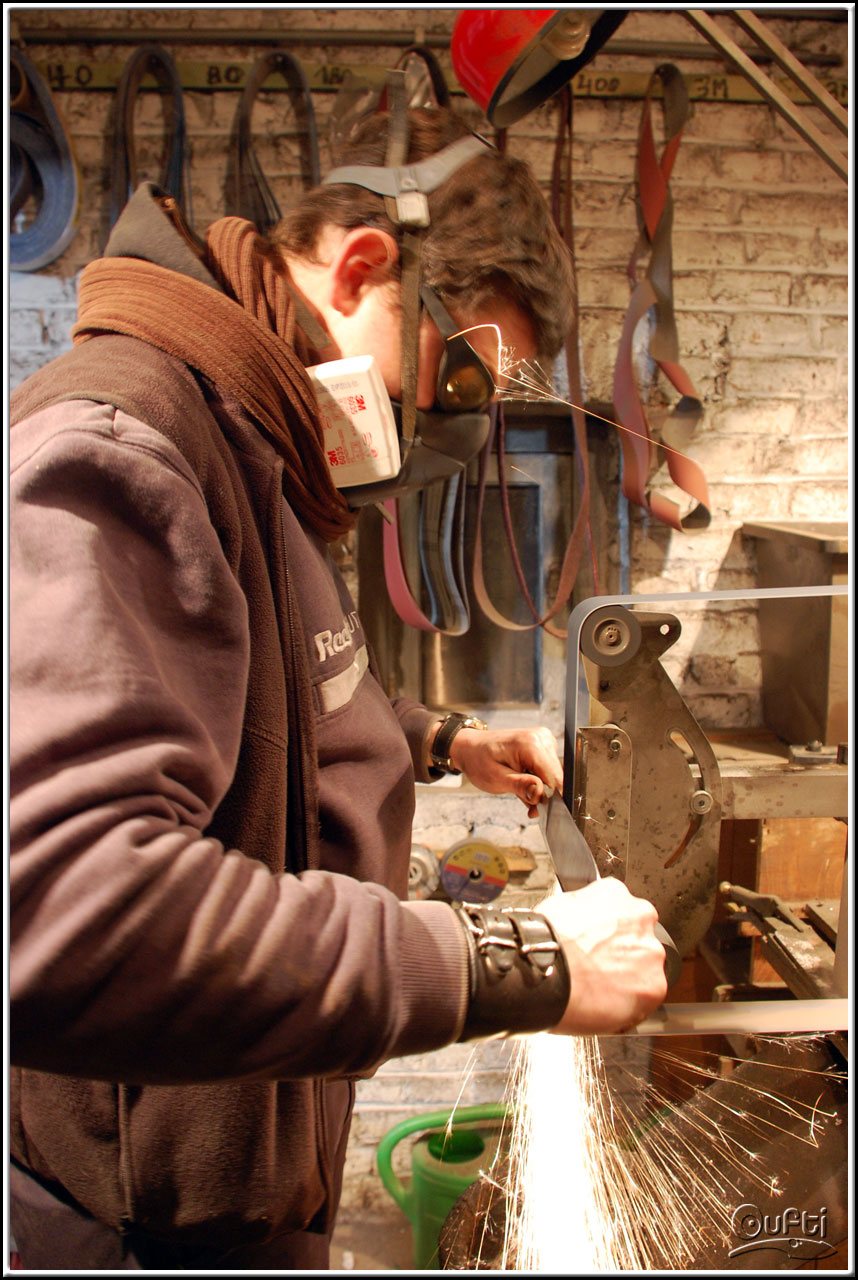

De l'intérêt de protections adaptées.
Messagepar oufti » 07 Mar 2010 20:21
Cliquez pour zoomer.

Moi en plus je met une casquette, j'aime pas trop les brûlures sur mon petit crane dégarni... :ouille:

Elle a l'air petite cette lame, non?

C'est un éplucheur.

sinon effectivement, je comprends mieux pourquoi il faut des lunettes...
Mais des gants, c'est pas recommandé aussi? :sifflote:

freddy1 a écrit:Mais des gants, c'est pas recommandé aussi? :sifflote:
La seule raison d'être des gants c'est de ne pas te bruler avec une pièce trop chaude, hors si elle est trop chaude pour la tenir c'est qu'elle risque d'être trop chaude tout court :D
Sinon ça protège aussi des contacts inopinés avec la bande (qui ne tourne qu'à 100 km/h), maibon ça grève sérieusement la sensibilité, donc on les oublie volontiers.

Et pourquoi les étincelles viennent du haut de droite alors que le couteau est tenu dans le bas du backstand avec toutes les étincelles qui vont vers le sol ?

Certaines particules restent collées sur la bande et se libèrent au passage de la poulie tendeuse.
