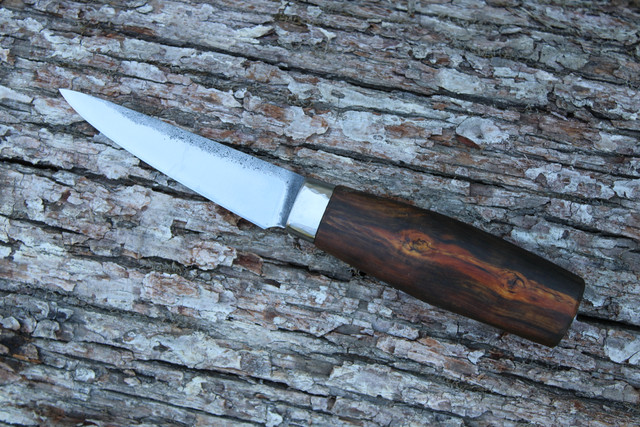

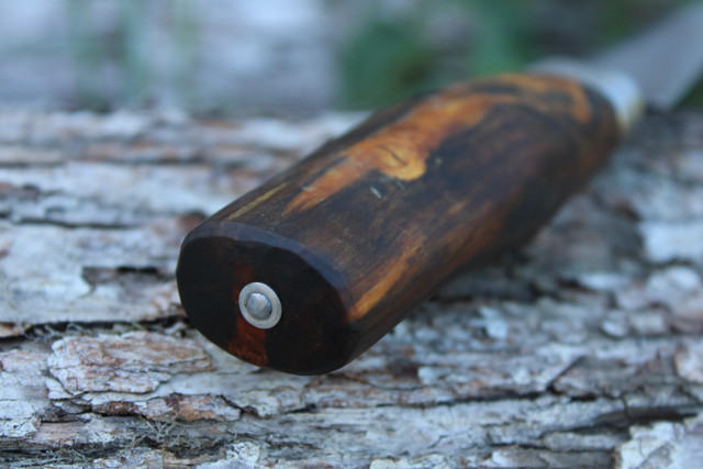

Messagepar L'atelier de Max » 09 Sep 2026 19:31
Bonsoir,
J'ai commencé à trier les photos des couteaux.
Voici l'utilitaire de taillandier en buis noir.
Je suis un peu déçu de mes photos, elles ont un léger flou, j'espère que les suivantes seront meilleures !
Comme d'habitude, plus de photos et de détail sur le site web :
https://latelier-de-max.com/produit/utilitaire-de-taillandier-buis-noir/
Bonne soirée !
