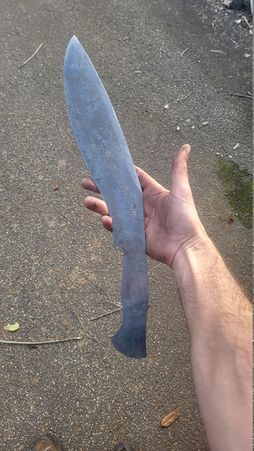

C'est pas mal grand là déjà, non ? Super en tout cas. Bois noir à la népalaise classique je dis.
Et la,p'tite pointe qui va bien au début du tranchant ! 8)

Messagepar el-Lapsa » 16 Oct 2026 20:12
baalot a écrit:
el-Lapsa a écrit:Ptit kuk'
Tu le fais en grand ? Pasque bon, les ptits trucs urbains ça va 5 minutes.
Je suis dans ma période petit fixe EDC :o

Messagepar el-Lapsa » 16 Oct 2026 20:16
olivier21 a écrit:C'est pas mal grand là déjà, non ? Super en tout cas. Bois noir à la népalaise classique je dis.
A vu de pif il fait 30-35cm de lame. Il passe à 5mm dans mon four de trempe, en diagonale, qui fait 45 de profondeur.
Ben pour le bois je trouve que esthétiquement l'ébène de macassar (fin soi disant, pour moi avec le veinage rosé ca me fait plus penser à du grenadille) irait bien. Mais bon là il fait 720g avant émoutures, vu que c'est forgé a 1mm au fil je vais pas perdre beaucoup. Ca fait un beau bébé, pourtant la lame et le manche sont forgés en distal taper..
Donc l'ébène je sais pas. Puis ca fait un peu précieux pour un truc a qui on a envie de défoncer la yeule.

Messagepar Redwin » 16 Oct 2026 23:07
el-Lapsa a écrit:Du bois rouge exotique serait cohérent, me reste de l'ébène de macassar aussi mais vu la densité.. sachant que je vais devoir faire une chasse aux grammes vu le bestiau..
Un chêne ébonisé ou brulé sinon..
Si t'as une lame de terrasse en ipé qui traine quelque part, ça lui irait très bien... :roll:

Messagepar el-Lapsa » 16 Oct 2026 23:10
J'ai pas mais j'aimerais bien en choper de l'ipé
C'est pas un des bois les pnus denses et résistant à l'humidité ca?

Messagepar oncleshu » 17 Oct 2026 00:12
J'en ai peut etre de l'ipé
