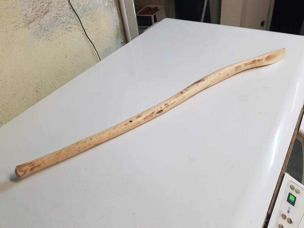

Messagepar lapin » 19 Juil 2025 08:45
Et 2 en cade :

En ouvrant sur cette page, Je croyais que c'était des baguettes de sorcier, comme dans Harry Potter !

Et pourtant c'est pas sorcier que de faire renter un pied dans une pompe. :mouarf:

Oui mai squand tu as la flemme de défaire tes lacets !!!

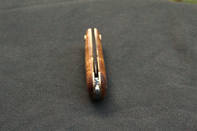

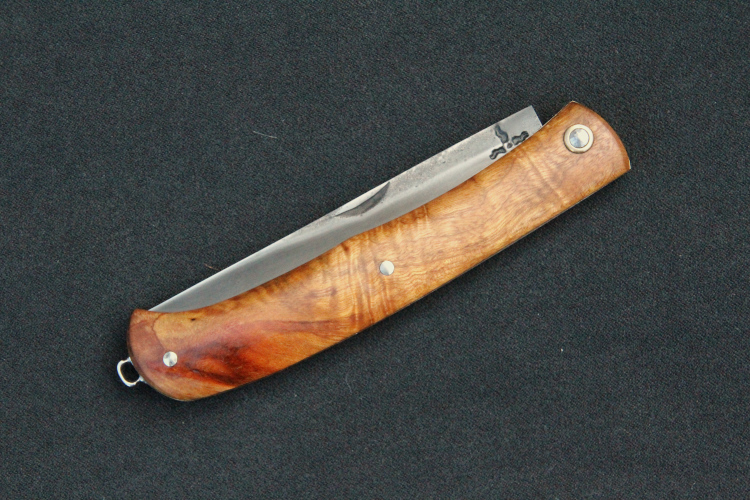

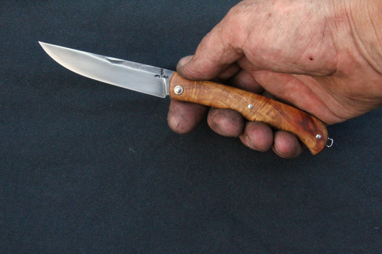

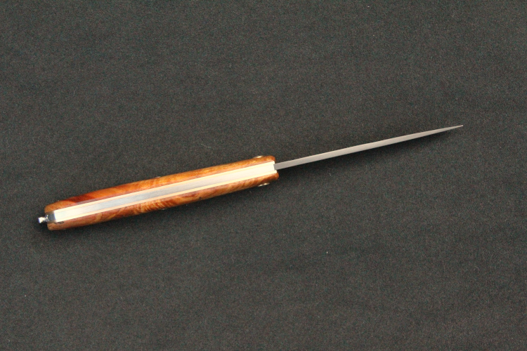

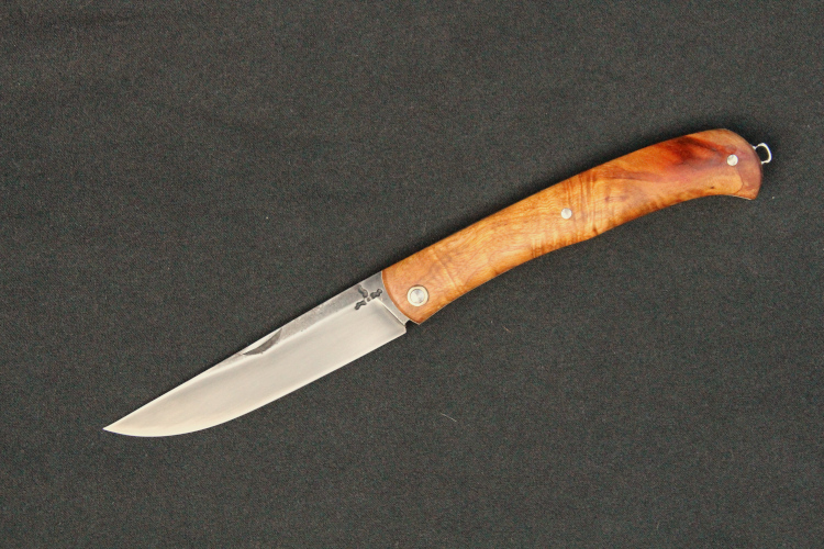

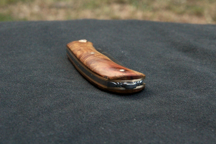

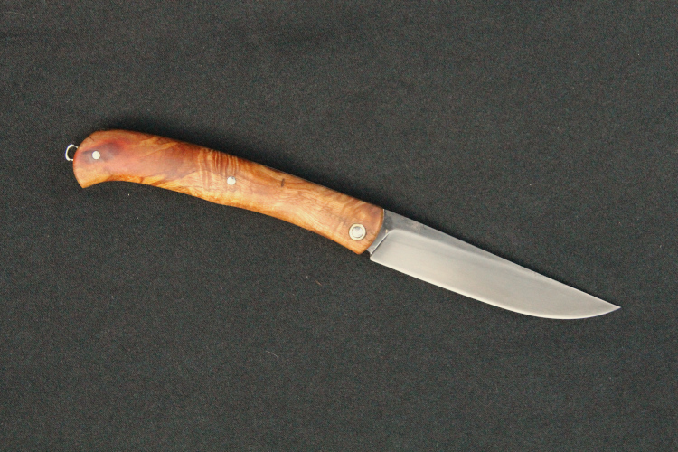

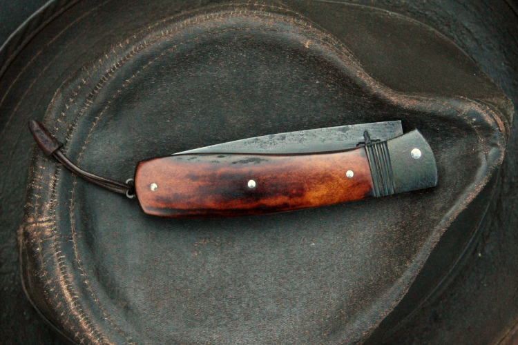

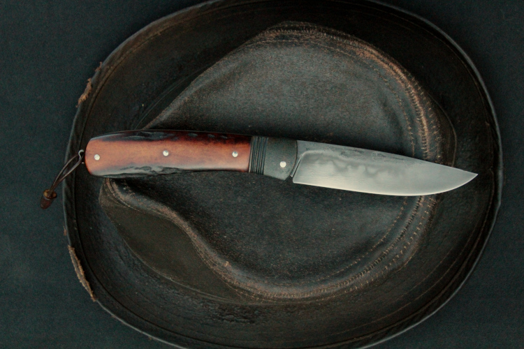

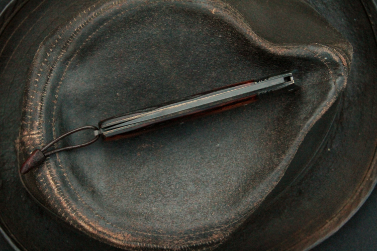

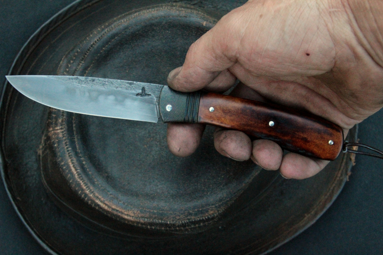

Bonsoir, voici un cran forcé qui sera disponible sur ma table au marché de la création du festival MIMA à Mirepoix en Ariège, du 7 au 10 août.
Une lame en C130 du Saut du Tarn, de 8,8 cm de long, pour 19,3 cm au total hors passe-lacet.
Ressort XC75, platines laiton, rivets maillechort, axe 100Cr6.
Plaquettes en nerprun alaterne des Pyrénées orientales.
et bravo pour tes chausse-pieds lapin, ils sont chouettes!

Très élégant ! thup
Messages: 8850
Messagepar GTartenpion » 31 Juil 2025 08:56
Superbe :coeur: thup

Messagepar Damienandcoinc » 31 Juil 2025 10:41
Superbe ! Et je plussoie ce qui a été dit : très élégant...
Messages: 12301
Messagepar nicoals » 31 Juil 2025 13:57
Magnifique travail.

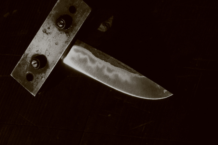

Messagepar rahansor » 01 Aoû 2025 18:04

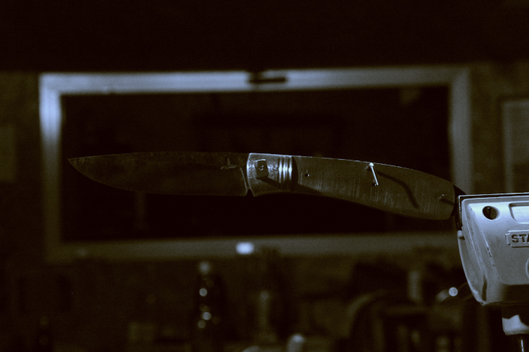

les photos datent d'hier mais casimages merdait.…
il est quasi fini maintenant, me reste l'axe à mater, et un lacet à mettre...

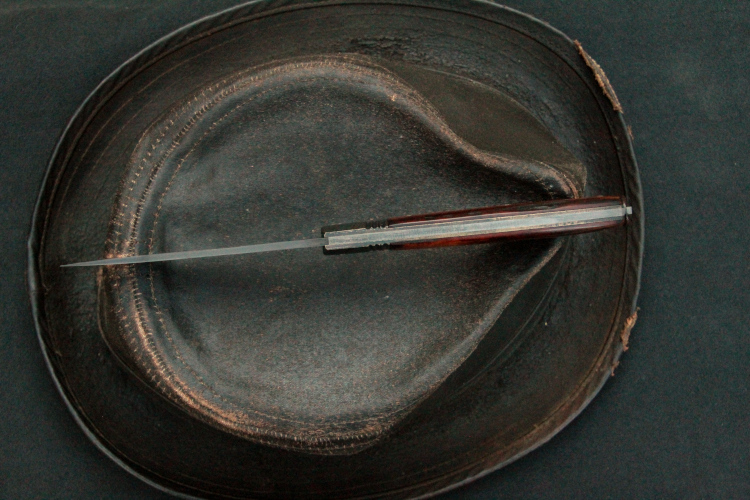

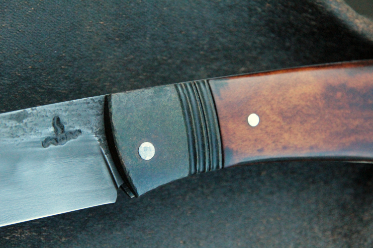

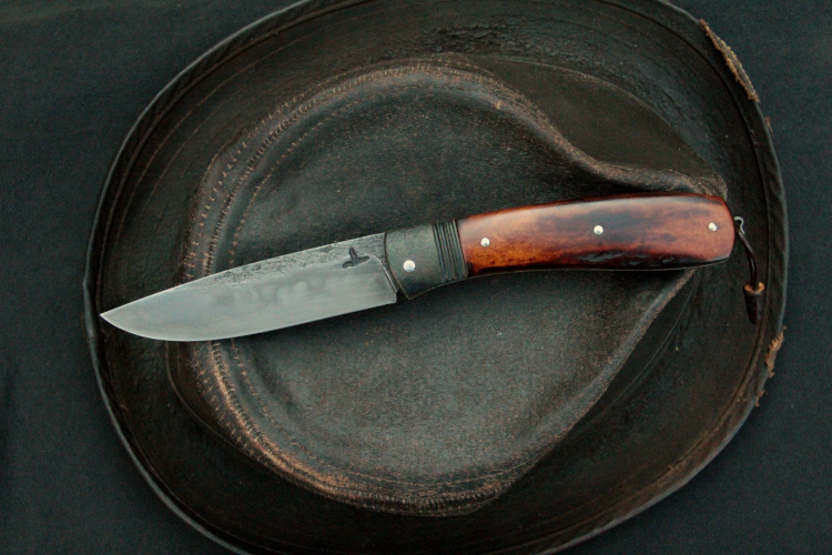

Messagepar rahansor » 01 Aoû 2025 19:58
Allez hop, finito!
9,6cm de lame en 135Cr3, pour 21,1 cm au total hors passe-lacet,
ressort XC75 patiné, platines et mitres laiton patiné, plaquettes bois de cerf teinté, rivets maillechort et axe en 100Cr6...
Sera dispo à partir du 7 août au festival MIMA à Mirepoix.. ;)
