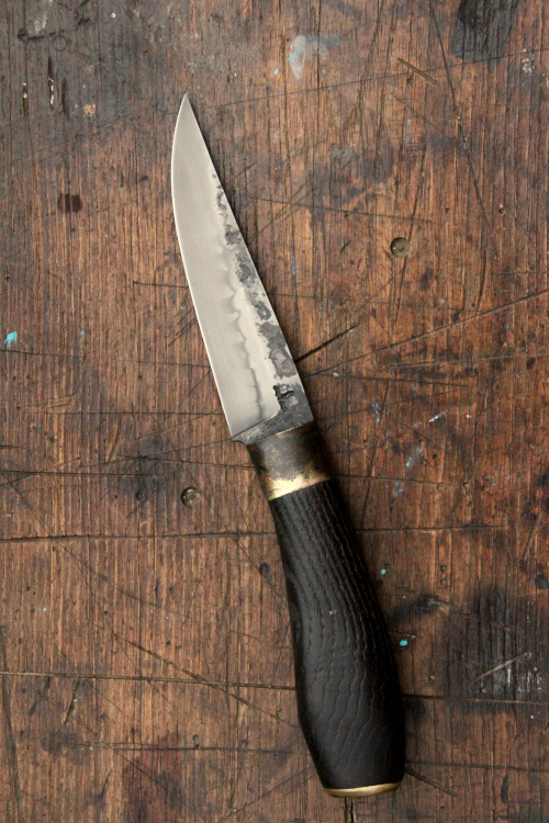

'faut que je vous avoue un truc.…. j'ai honte.….
dans le feu de l'action j'ai monté le couteau, et puis j'ai été saisi d'un doute affreux affreux affreux.… il faut dire que ce doute m'avait traversé l'esprit en cours de travail, je l'avais chassé d'un coup de lime sur le tranchant, mais quand la pointe s'est tordue, une fois le couteau monté fini et tout, ce doute est revenu plein pot...
je n'avais pas trempé la lame!! :oops: :oops: :oops: :bouhouhou: :bouhouhou:
à ma décharge j'ai forgé cette lame il y a plus d'un mois, puis je n'avais pas eu le temps de la monter.… ça m'a un peu perturbé ce process... :lol:
alors avec moultes précautions j'ai réussi à démonter la lame, ouaip, en conservant de quoi la remater...
Là elle est au revenu, avec en prime une trempe sélective, et du coup je l'ai forcément trempée avec la tranchant fin fin fin, c'était quitte ou double...ça a marché, pas de tapure, pas de voile...
ce soir j'avais le cul bordé de nouilles!! :spc: :lol:

Messagepar rahansor » 20 Sep 2025 16:56
voilà ce coup ci c'est bon!
Messages: 12266
Messagepar GTartenpion » 20 Sep 2025 18:51
rahansor a écrit:Image
:) En effet le suspense pour ressortir la lame thup

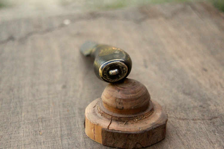

Messagepar rahansor » 20 Sep 2025 19:10
sur les aciers bien carbonés qui sont durs à mater, comme le 135Cr3, je laisse une soie large au bout, ce qui me permet de la fendre en deux sur une certaine longueur (15/20mm),
sur mon pommeau j'évase la sortie du logement de la soie.
Au montage , avant le matage, j'introduis une sorte de coin effilé en laiton dans la fente de ma soie, ce qui bloque déjà sans mater, puis je mate, mais avec cette technique il n'y a pas besoin que ce soit beaucoup maté pour bloquer...
Pour démonter j'ai donc percé ma sorte de coin en laiton, j'ai ensuite mangé avec une petite fraise de dentiste le débord créer par le matage sur ma soie, puis j'ai chassé la soie... Il m'a fallu quand même cogner avec détermination, ce n'est sorti tout seul non plus, mais j'ai donc réussi à démonter sans tout abîmer...
quand je fabrique le manche, mes soies sont ajustées à chaud à la fin, et le manche est rentré quand même un peu en force sur les 5/8 derniers mm, je mets donc très peu d'époxy.. un peu sur le devant pour étanchéifier et combler d'éventuels petits interstices, et u n peu au cul dans le m^me but, je pense que c'est aussi pour ça que j'ai pu démonter sans tout niquer...
voilà voilà… ce type de mise en oeuvre je ne l'ai jamais croisé ailleurs, je ne sais pas si d'autres font ça aussi...
