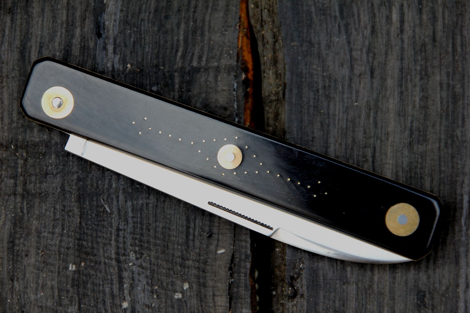

Mon Nontron.
Puisque Ch'tit couteau et ETPhonehome ont lachement profité du fait que je faisais des photos pour ramener un pliant hommage à E Plazen ( :gnagna:) je me suis pris un petit bijou …
Il s'appelle le "Touplat", c'est un couteau de portefeuille et il était encore sur la table quand j'y suis passé.

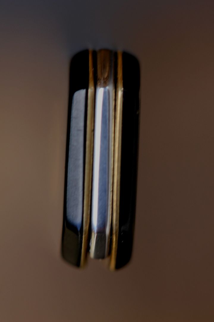

C'est un "vrai" cran forcé 2 cotes, 2 platines, un ressort, une lame dans …….. 7mm au plus épais, 5 mm au plus fin :yeux:

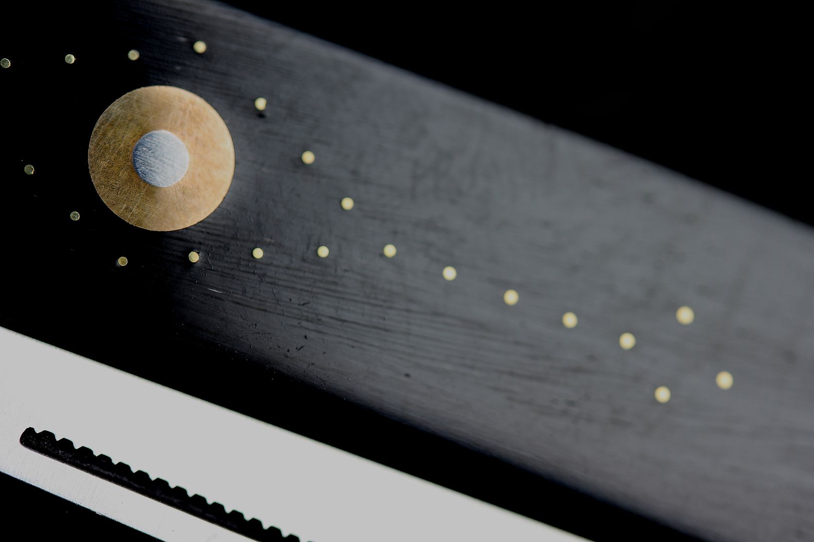

Mais Mathieu ne s'est pas arrêté là puisqu'il s'est même permis d'enfouir les rosettes dans des plaquettes d'environ 2mm d'épaisseur.

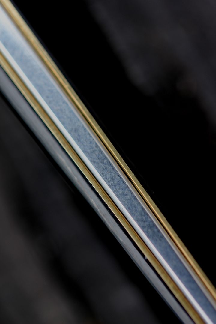

Comme j'ai essayé de le montrer sur les photos seul le ressort est aminçi, les plaquettes et les platines sont d'épaisseur constante, et ce n'est pas par hasard.
Comme me l'a expliqué Mathieu, ce couteau est tellement fin que s'il était resté d'épaisseur constante, il n'aurait pas eu assez de rigidité ouvert, pour le renforcer, il a obligé les cotés à bomber en affinant le ressort.
C'est la raison pour laquelle il subsiste un minuscule espace entre Les côtes et le ressort...
Bien sûr tout ceci avec le niveau de finitions habituel...
192mm de long, 85mm de tranchant, 130mm fermé.
Lame en 14C28, plaquettes en buffle rivetées sur rosettes enfouies
Platines en laiton.
47g

Superbe et beau travail/
belle prise.
