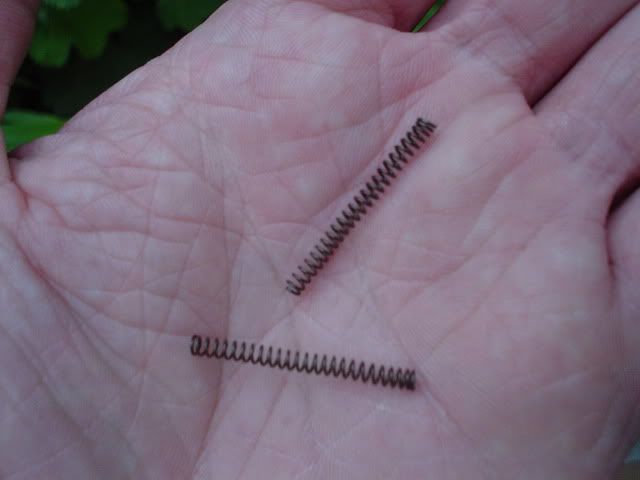

Moi un seul truc me fait peur sur ce couteau que j'adore (plus pointu que le gourmand c'est un bon point), c'est l'utilisation d'un ressort et aussi le fait qu'il soit à ouverture assistée... Mais enfin il faudrait que je vois ça en main propre pour être sûr.
Pour moi, qui dit ressort dit casse.… :|

C'est un ressort de compression qui a été fait fabriqué exclusivement à ma demande dans une firme près de chez moi spécialisée dans ce domaine après des calculs savants.
Quand je vous dis "ouverture assistée" le ressort ne sert qu'au blocage du mécanisme ainsi que pour le rappel de fermeture, le mécanisme est étudié que lorsque l'on agit sur le bouton d'ouverture manuellement, par une découpe spéciale de la lame, la débloque d'un quart de tour, la lame est ainsi libre et par un léger mouvement d'inertie, vient se bloquer avec la force du ressort.
Le ressort est totalement libre et tout est démontable pour le nettoyage et vous pouvez aisément nettoyer le ressort si nécessaire mais le piston n'a que quelques millièmes de jeu.
Pour rappel, il est à rattrapage de jeu et vous pouvez régler vous-même la force du ressort si nécessaire.

Voilà le ressort dimension persomaison
