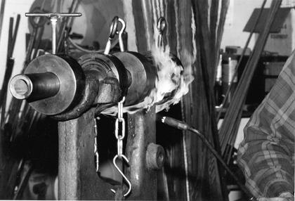

Messagepar G-M » 03 Mai 2016 12:02
Ah oui c'est ça, c'est du régule.
Étain, plomb, antimoine :parfait:

Messagepar cassca » 03 Mai 2016 12:26
parfait chaud a l'apéro avec des pistaches !

Messagepar G-M » 03 Mai 2016 12:42
Miam :ouille:
Mais bon quand on a un voisin bien équipé le plus rationnel c'est peut-être de refaire des bagues en bronze.
Avec de belles pattes d'araignée pour la lubrification :parfait:

Messagepar cassca » 03 Mai 2016 12:46
ça obligerait a rectifier les portées ou sont posés les paliers :/ c'est brut de fonderie la...
Re: Bryan Raquin
Messagepar cassca » 03 Mai 2016 12:48
pour l'embrayage c'est jouable remarque... pas pour l'axe...mais on s'en cogne de l'axe en fait.…

Messagepar G-M » 03 Mai 2016 13:06
Ça serait avec plaisir mais c'est trop gros pour moi ça.
Le pattes d'araignée je ne sais pas si c'est facile mais c'est beau :D

Messagepar NicolasW » 03 Mai 2016 14:18
Et puis pour tes glissières de masse tombante du 35NCD16 carbonitruré ! :parfait:
pour le reste ça a l'air bien galère à refaire sans connaissances ni expérience, tes paliers fondu sur place.… :?

Messagepar cassca » 04 Mai 2016 19:35
j'aurais un deuxième pilon a coté je ferais le test...la je vais attendre … :D
