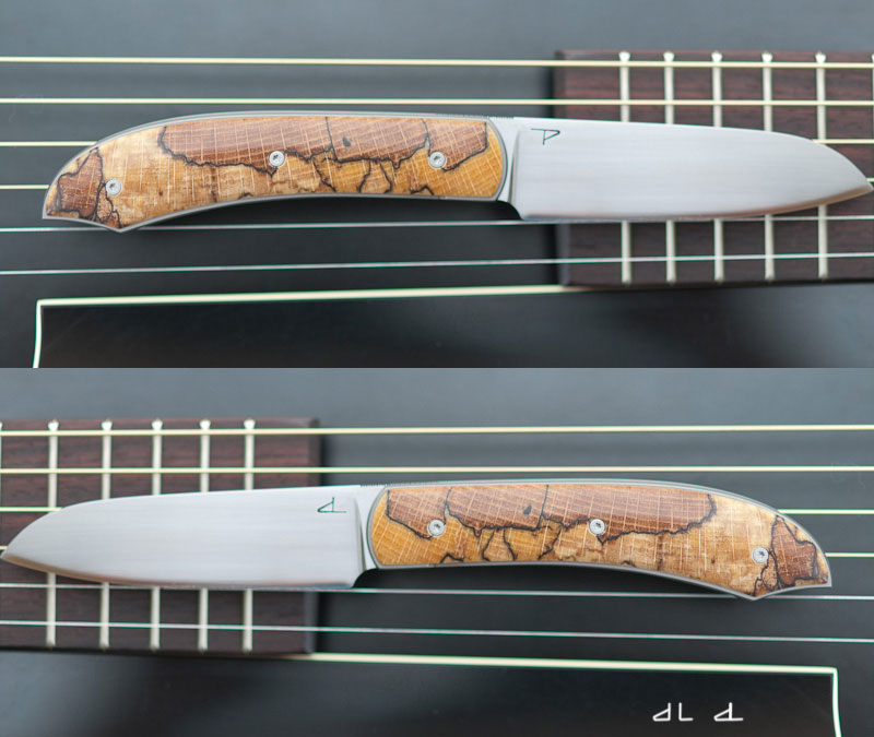

Messagepar cassca » 20 Aoû 2010 08:47
merci pour les photos ! thup

Je n'ai jamais compris ton poinçon David, moi j'y lis un "P"…
Par contre à l'envers j'y lirais un "d" et un "L" … et il serait du bon côté de la lame...
Re: David L...
Messagepar Phare Aeon » 26 Aoû 2010 10:41
oufti a écrit:Je n'ai jamais compris ton poinçon David, moi j'y lis un "P"…
hihihi pareil ! :)
