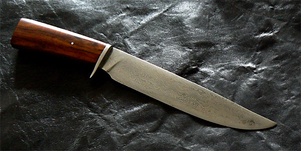

maxinigrad a écrit:je veux dire que le ricasso me semble (c'est une impression personnelle, qui ne reflète peut-être que mon ignorance, hein !) plus important sur certains de tes couteaux que ce que j'ai l'habitude de voir... exemple : le premier et le second qui sont présentés ici (page 1, les deux superbes damas) et, sur ton site, le deux clous damas / racine de bruyère. Et donc je me posais cette question, car d'un autre côté cela rétrécit la longueur de coupe du fil...
C'est d'abord un choix esthétique de ma part. Pour les couteaux de chasse, la taille du ricasso permet également une prise en main en passant l'index devant la garde. Effectivement cela réduit un peu la longueur du fil ce qui n'est pas bien grave dans la mesure où l'on utilise rarement le tranchant sur toute sa longueur.
Je profite de la réponse pour poster une photo de ce deuxième couteau de chasse également en damas feuilleté (le damas provient de la même trousse que le précédent couteau montré).
  • lame de 21,5 cm, 4mm d'épaisseur au ricasso
  • montage en soie non traversante
  • manche en bois de fer
  • garde en fer
Taille totale : 34 cm.
Pour celui-ci aussi, je posterai dans quelques jours des photos plus soignées de l'ensemble couteau / étui.

Messagepar BDelor » 28 Mai 2010 20:15
J'avais promis de poster des photos plus soignées des derniers couteaux de chasse. Voici déjà pour le premier :
Je précise que l'étui est un travail de Maryline Lecourtier.

Messagepar BDelor » 02 Juin 2010 08:00
Merci Allan.
Pour finir de tenir mes promesses, voici les photos finales du deuxième chasse présenté il y a quelques semaines :

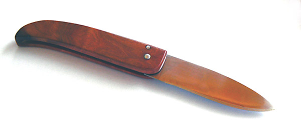

Messagepar BDelor » 03 Juil 2010 15:46
Ce couteau pliant est conçu pour se faire discret dans une utilisation citadine :
  • Taille et encombrement réduits : 12 mm d'épaisseur, 10 cm en position fermée, 17,5 cm ouvert
  • Faible poids : manche plein bois sans platine ni mécanisme de blocage inutile, le couteau n'étant pas conçu pour des travaux de force
  • Lame de 1,5 mm d'épaisseur,en 90MCV8, émouture plate, tranchant rasoir, finition tiré en long
Le manche est taillé dans un bloc d'ébène rose ("pink ivory")
Désolé pour la qualité des photos qui ont été faites avec les moyens du bord...

Je n'aime pas vraiment tes pliants, mais tes fixes sont réussis, presque j'aurai envie d'un couteau de chasse :D

Messagepar Doud » 07 Juil 2010 09:36
1,5 mm d'épaisseur pour la lame, gloups, c'est quand même très peu, non ?

Messagepar mako » 07 Juil 2010 09:50
Du trés beau travail !!!! j'aime moins les pliants même si le concept de simple et léger est intéressant. Pour les 1.5 mm, on ne doit pas être loin de l'Opinel. Par contre, sur un fixe …. en effet, ça fait peu !!!

Doud a écrit:1,5 mm d'épaisseur pour la lame, gloups, c'est quand même très peu, non ?
Ce serait peu dans le cas d'un grand couteau de chasse, mais ici la lame ne fait que 10 cm de long (grosso modo la dimension d'un couteau de table), le couteau servira pour du petit gibier, et pour ce type d'utilisation une telle épaisseur est largement suffisante.
mako a écrit:Du trés beau travail !!!! j'aime moins les pliants même si le concept de simple et léger est intéressant. Pour les 1.5 mm, on ne doit pas être loin de l'Opinel. Par contre, sur un fixe …. en effet, ça fait peu !!!
Au niveau des chasses, ça donne envie... des biens beaux Damas.
Je pense décliner le concept avec des pliants un peu plus élaborés, mais toujours en privilégiant la légèreté et la petite taille. Côté épaisseur de lame, c'est en effet comparable à ce qu'on trouve sur les Opinels, l'efficacité n'est plus à démontrer. :wink: Quant au fixe, comme indiqué ci-dessus, tout dépend de la taille du couteau et de l'usage auquel on le destine. Bien sûr, dans ce cas, il ne s'agit pas d'aller servir un sanglier...
