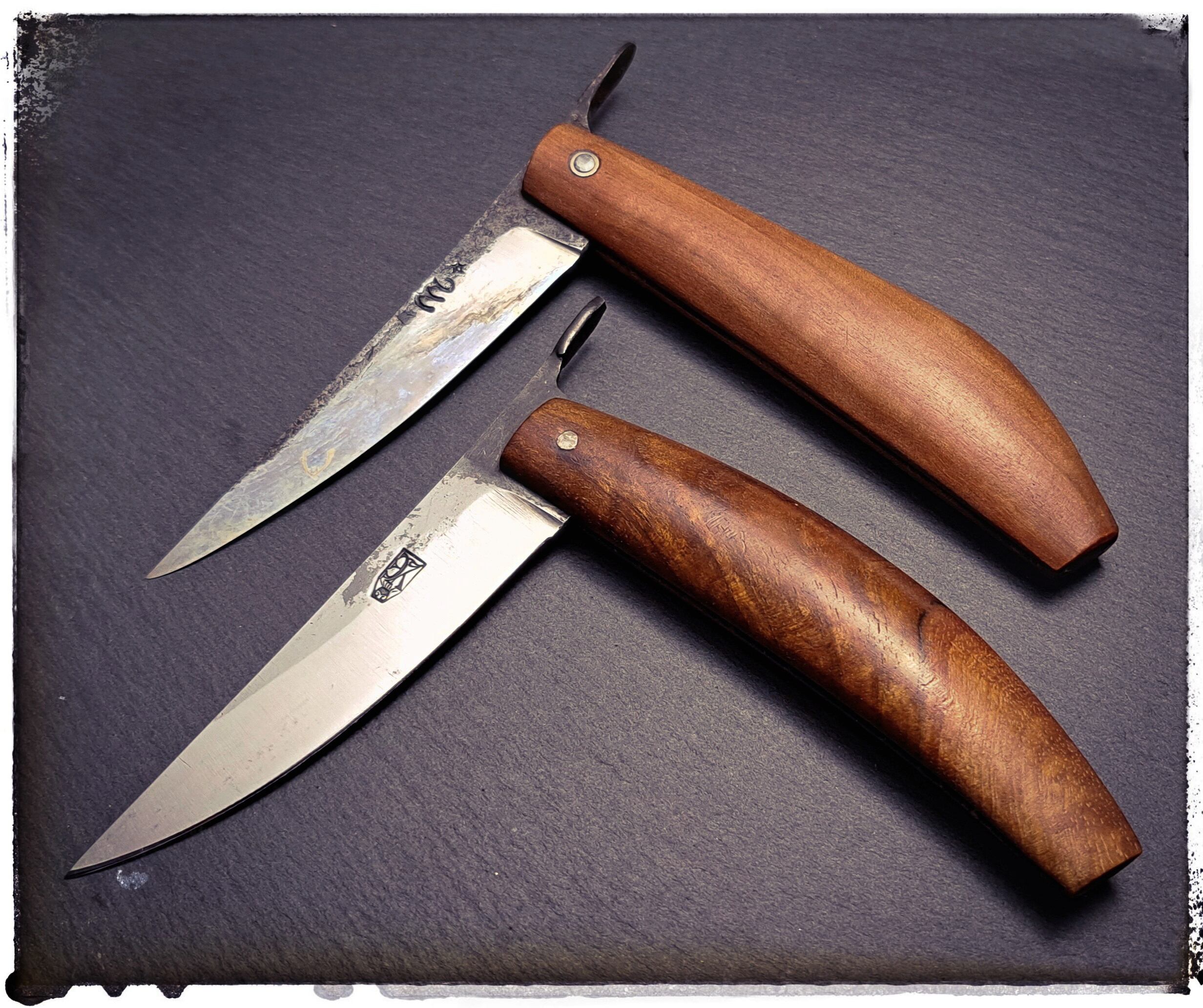

En partant de ce schéma
Simulation de l'aspect qu'il pouvait avoir ouvert:
Personnellement une interprétation de ce type plus historique me plairait beaucoup! :wink:
Je suis aussi en train de m’amuser avec ça.
Si l’objet est intact, ça veut dire que la queue du talon, qui s’appuie sur le bois, ne fait que 2mm de large.
On ne peut effectuer aucun effort sur la lame sans qu’elle s’enfonce dans le bois.
Mais après tout, c’était peut-être effectivement utilisé comme ça.
Mais bon, exactement, la queue ne s’appuie pas dessus mais plutôt de face, de façon à tasser frontale ment le bois, plutôt que le couper.
Tel quel, c’est quand même bien précaire.

Peut être que la lentille était tordue au moment de la perte du dit couteau non?
Si tout est si fin, peut être dans un acier mediocre ça pourrait s'envisager
Parce que telle qu'elle la lentille n'a pas bonne mine

Comme je l’ai suggéré plus haut, ce n’est peut-être pas un couteau de poche mais plutôt un rasoir, pourquoi pas ?

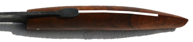

ETPhonehome a écrit:...Personnellement une interprétation de ce type plus historique me plairait beaucoup! :wink:
J'ai fait un trait blanc sur le dos d'un XIII ouvert pour simuler grossièrement le trait de scie de la longueur de la lame qui traverse ce manche

bpc a écrit:Comme je l’ai suggéré plus haut, ce n’est peut-être pas un couteau de poche mais plutôt un rasoir, pourquoi pas ?
Ah oui ça aurait peut être plus de sens qu'un couteau pliant fragile

Messagepar ETPhonehome » 15 Mai 2025 23:12
J'ai téléchargé le bouquin Knives and Scabbards en pdf:
https://web.archive.org/web/20240704010418if_/http://www.knifehelp.net/media/docs/Cowgill%20Jane%20-%20Knives%20and%20Scabbards%20Medieval%20Finds%20from%20Excavations%20in%20London%20.pdf
Le l'ai rapidement survolé et y ai vu:
- des lames pour certaines composites avec parties en de fer et en acier. alors je ne sais pas si la lentille assez courte aurait pu se tordre facilement?
Page 10
- des formes de lames qui seraient bien mieux adaptées au rasage?
Comme les 2 à gauche un peu typées coupe choux
Je n'ai pour le moment pas trouvé de rasoir défini comme tel; juste un dessin (en page 57)d'un homme se faisant tailler la barbe avec un grand couteau fixe:
En page 59 des cisailles utilisées pour rasage en tonsure sur crane :
- le manche du pliant: décrit comme Wooden handle (box) ;et le nom anglais du buis est "boxwood" pour lapin
Je ne sais donc pas pour quelles utilisations pouvaient être prévues pour ce pliant à lame avec un tranchant aussi courbé bien singulier?
Pour moi on est plus proche d'une forme de lame à dépouiller qu'une lame destinée au rasage, non?

Messagepar abouaswad » 16 Mai 2025 07:44
ça me parait le plus probable, surtout si la fente dans le manche est aussi longue que suggéré par le dessin.
