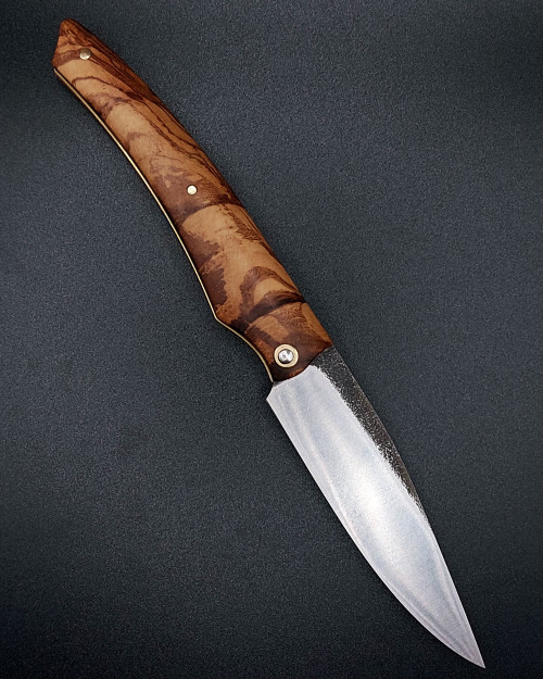

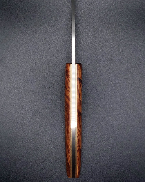

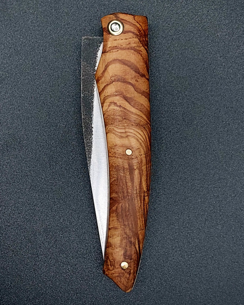

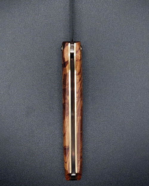

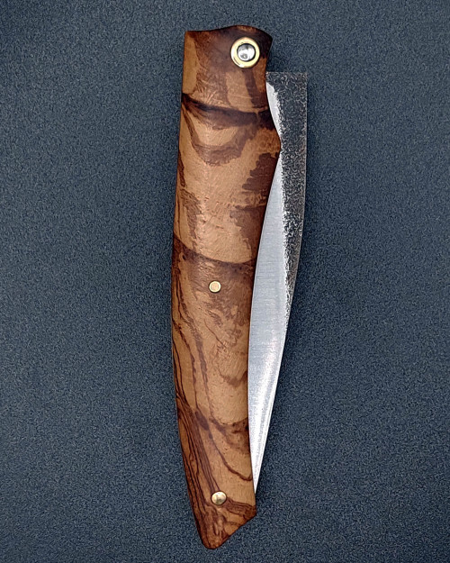

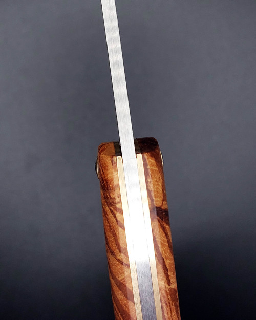

Messagepar Redwin » 13 Sep 2026 18:11

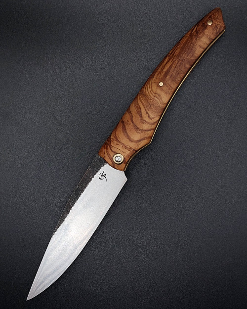

Salut !
Comme je l'indiquais il y a quelque temps, j'ai cherché à convertir mon petit office fixe en pliant à cran, non sans difficultés :roll: puisque je cherchais à garder le choil dans la continuité avec la lame sans trop changer aux proportions...
M'enfin voilà un nouveau modèle pliant, le Triakis.
C'est un cran forcé volontairement souple, ici en D2 de 3mm avec ressort en Z20 et plaquettes en frêne olivier particulièrement veiné.
Lame de 84mm pour une longueur totale de 187mm et 73g.
Disponible. Il sera sur ma table au salon de Rieumes (Cœur de Forge) le week-end prochain. :wink:
