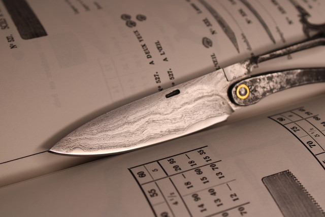

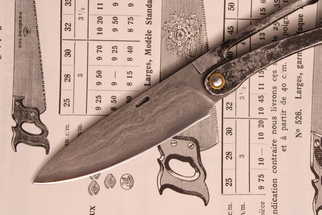

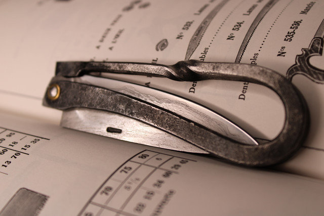

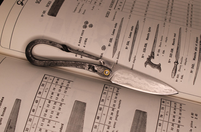

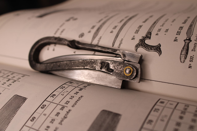

Voici le cran plat squelettique présenté au BKS.
Lame en VF retravaillé + xc90
Onglet estampillé à chaud.
Ressort/manche en C70
(Ressort bien ferme)
Je rentre avec, mais je suis très content car il aura fait son petit effet, tant chez certains confrères que chez les visiteurs.
Certains d'entre vous ont d'ailleurs peut-être eu l'occasion de l'avoir en main.
Se sera peut-être l'occasion d'y faire un joli pijama avant sa prochaine exposition.

Original tant au niveau design que du mécanisme. C'est bien pensé thup

Le teasing était sympa, la découverte complète très très belle et intéressante :yeux: :coeur:
Tu as dû te marrer à forger et fendre la base ! As-tu créé et fini les ajustements du talon après avoir installé le pivot ?

olivier21 a écrit:Le teasing était sympa, la découverte complète très très belle et intéressante :yeux: :coeur:
Je te remercie !
Pour la partie forge, faut juste bien anticiper l'allongement du developpé desiré en metant en forme la section.
Également forgé un minimum propre pour pouvoir conserver le brut de forge...
Oui c'est ça.

Très sympa et réussie cette version de cran plat à manche ressort avec sa lame sandwich! thup
