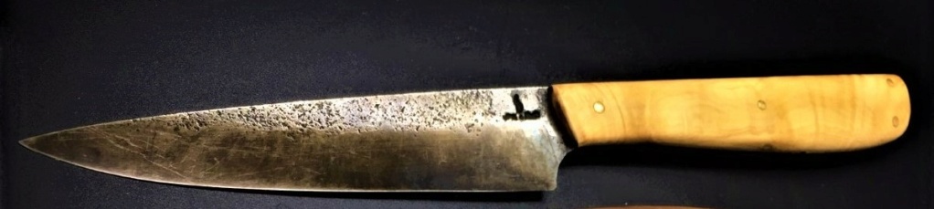

rahansor a écrit:Bonjour, un nouveau Rouennais:
lame de 10cm en 135Cr3, 22,2 cm au total,
cran forcé, ressort XC75,
platines et rosettes laiton,
plaquettes corne de buffle noire, rivets maillechort.
Réalisé sur commande.
superbe ça s aiguise bien le 135Cr3 ? y a du carbone ?
merci

Messagepar rahansor » 14 Juil 2021 21:06
merci messieurs!! :D
Franck, le 135Cr3 c'est quasi 1,3% de carbone avec un chouille de chrome, alors forcément c'est un peu raide sur la pierre, mais ça se fait bien tout de même, et l'avantage c'est qu'on n'est pas à aiguiser tous les 4 matins... ;)

Messagepar rahansor » 16 Juil 2021 18:52
MIMOUT a écrit:
rahansor a écrit:Et oui! et tu en verras d'autres encore MIMOUT! pas forcément dans la plus pure tradition, mais tu as fait des émules! :chin:
Dois je demander une participation ? Si oui quel poucentage serait dans la norme ? :oops:
:lol: euh non, tu ne dois rien... :lol:
Ca y est, commande terminée!
coffret de 8 couteaux de table forgés en XC75, montés sur plate semelle amincie, guillochage au bout du dos qui revient jusqu'au dessous.
coffret en châtaigner,médaillon cuir fourni par le commanditaire, acajou et G10 pour le support de lames, , charnière et fermoirs cuir et laiton, habillage intérieur cuir noir.
Pour les plaquettes, de haut en bas:
loupe de hêtre
loupe d'orme
ronce de buis
loupe d'if
ébène, touche de contrebasse
paddouk
olivier
loupe de robinier faux acacia
