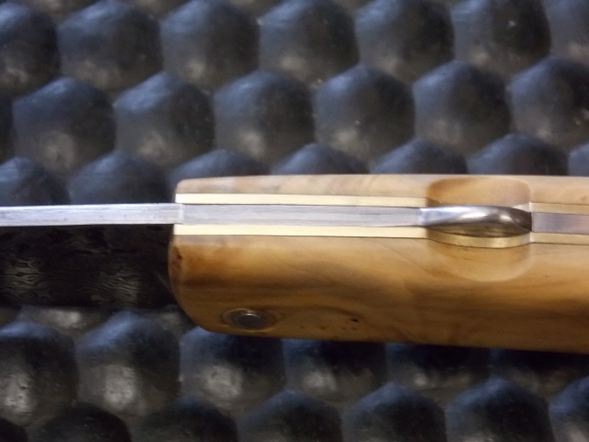

Si tu pouvais nous dire comment tu as forgé cette mouche, sauf si c'est un secret bien sûr.

Messagepar rahansor » 29 Sep 2021 18:44
oh bé rien de transcendant, vu dans le bouquin "les secrets du Thiers", il faut laisser du gras au futur emplacement de la mouche sur la bascule, ou le ressort, pour un cran, puis j'ai serré ça dans l'étau avec des mors martyr, chauffé au chalumeau oxy-acétylène, et puis tapé dessus, en plusieurs chauffes...

Messagepar orca » 30 Sep 2021 07:33
OK, pigé. Dans mon cas, c'est toujours parti en vrille, mais c'est parce je tentais une mouche un ressort, avec obligation de préserver ce qui serait le cran.
Merci pour l'explication. thup

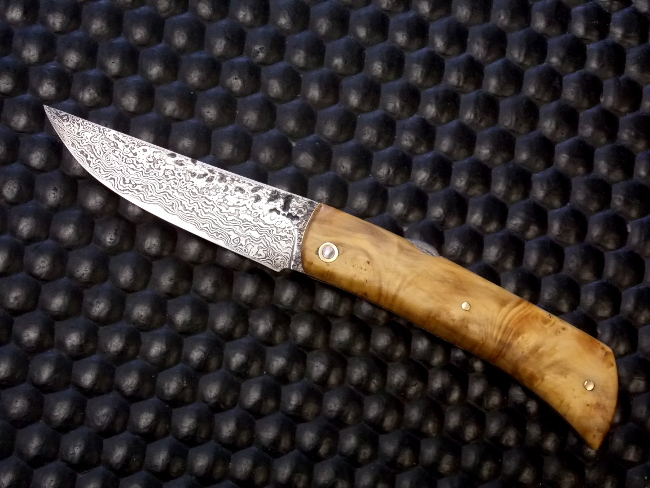

Messagepar rahansor » 07 Oct 2021 11:45
Bonjour,
Rouennais avec une lame en 135Cr3 de 10,5cm de tranchant pour 21,2 cm au total ouvert.
Cran forcé, ressort XC75, platines et rosettes laiton, rivets maillechort pour les petits 100Cr6 pour les gros,
plaquettes en corne de buffle.
réalisé sur commande.
Messages: 12292

Messagepar rahansor » 07 Oct 2021 14:13
merci les gars!
tanguypb a écrit:Ça y est tu vas nous lancer des séries de Rouennais :D
Chouette boulot Thomas
Tu ne crois pas si bien dire Tanguy...
Suite au premier que j'ai fait suite à la demande d'un bon client, et pour le petit défi, on m'en a commandé un autre, et suite à ce deuxième, on m'en a commandé trois autres... c'est le premier des trois... donc attendez vous à en voir deux autre prochainement... :lol:
Quelques détails délicats à réaliser quand même sur le Rouennais.…
