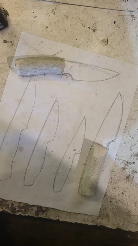

Y'a des encore plus petits qui arrivent dans ce meme bois de cerf:
Ca reste des 4 doigts, avec l'index qui viendra se loger sur un passage d'index forgé à la Kesslar (en bourrelet, comme je dis souvent). Ça me chatouille pas mal ces ptits fixes.

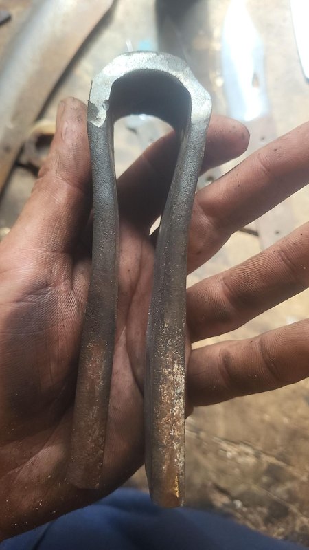

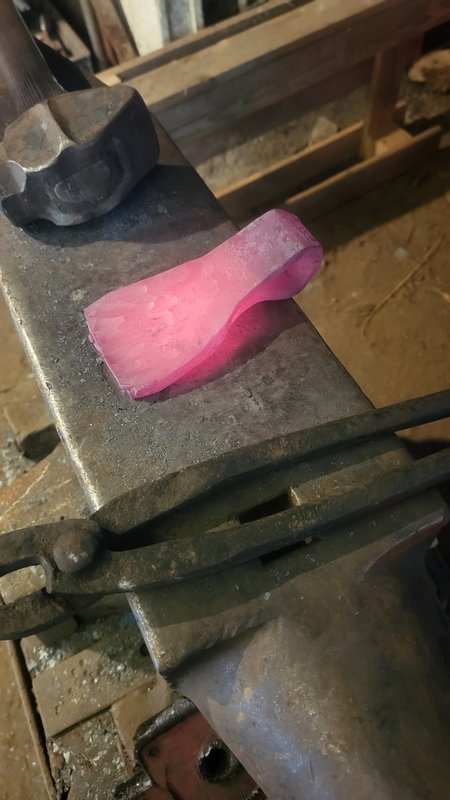

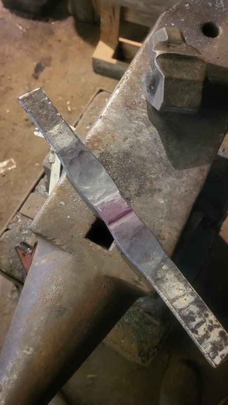

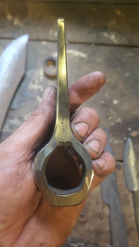

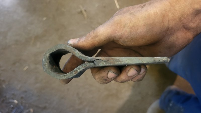

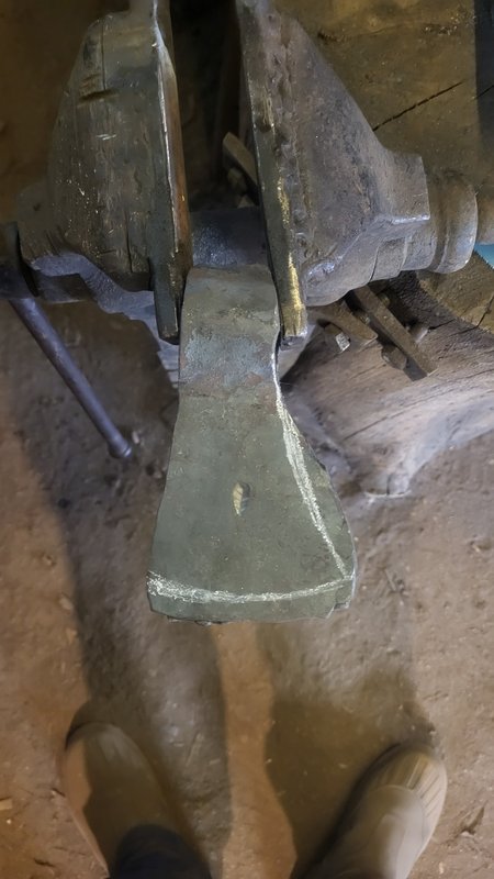

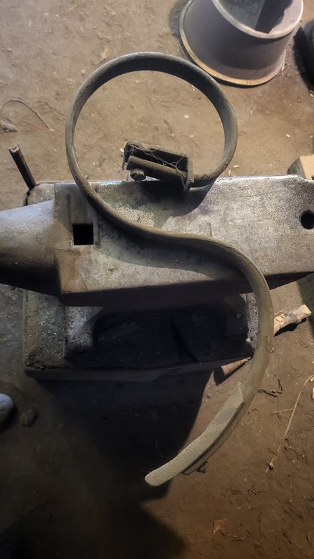

Me suis amusé aujourd'hui à la forge
Ça fait un bout de temps que faire un tomahawk me bottait. Une tête légère, avec un oeil rond conique, qu'on peut emmancher sur son baton de marche et démonter/remonter à sa guise, comme ça on peut se balader juste avec la tête dans la sacoche.
Je suis partie d'un bout d'acier ressort agricole, souder les flancs sur une mise dans le même acier, car je voulais pas avoir une soudure près du tranchant. Ça a plutôt bien marché, malgré une mise un peu courte, un défaut de soudure (ou juste les flancs qui ont dégueulé par dessus la mise, qui était moins large que les dits flancs, je sais pas) sur le premier tiers en partant de l'oeil (la photo en sortie de forge est trompeuse, après nettoyage c'était bien moins étendu. Là on voit aussi les points de soudure fait avant soudure à la forge pour tenir la mise en place). Je me suis résigné à y foutre un coup d'electrode, au cas ou. C'est tricher mais jmen fou c'est un proto pour ma pomme!
Sinon les deux tiers coté tranchant, soudures nickelles. Jsuis content.

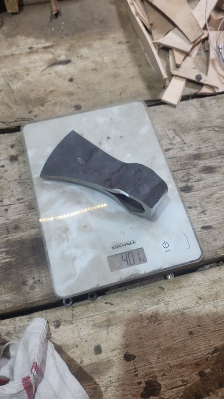

Messagepar el-Lapsa » 17 Sep 2025 19:46
Sortie de forge après avoir enlevé le gras:
Après un coup d'électrode:
Le repli pendant la forge:

Messagepar el-Lapsa » 18 Sep 2025 10:02
Tout ce que je peux dire, c'est acier ressort agricole :lol:
Donc probablement autour de 0,5 de C, un peu de chrome, ptet de la silice..

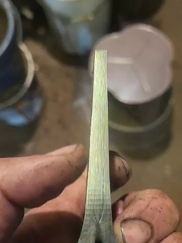

Ptite mésaventure hier soir d'ailleurs.
Je fais mes normas, avec des refroidissements flash à la flotte, et comme un con, fausse manip à la dernière, je fais tomber le fer directement en sortie de four dans le bac de flotte :parfait:
Donc une bonne trempe intégrale à l'eau des familles, bien chaotique :mouarf:
Résultat: une delamination sur le tranchant.
Je décide quand même de grinder le tranchant voir un peu ce que ça dit, au final j'ai retrouvé les parties soudées en enlevant 1mm. J'ai lancé la trempe à l'huile dans la foulée, pas de soucis à priori.
Heureusement que c'est un proto :lol:
