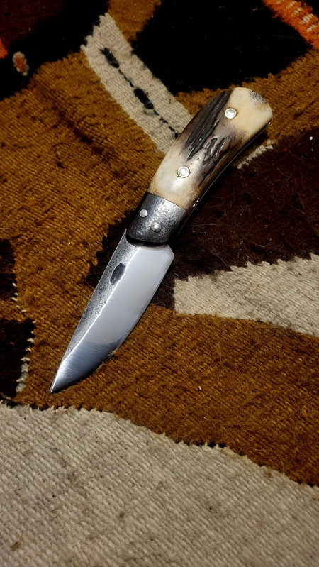

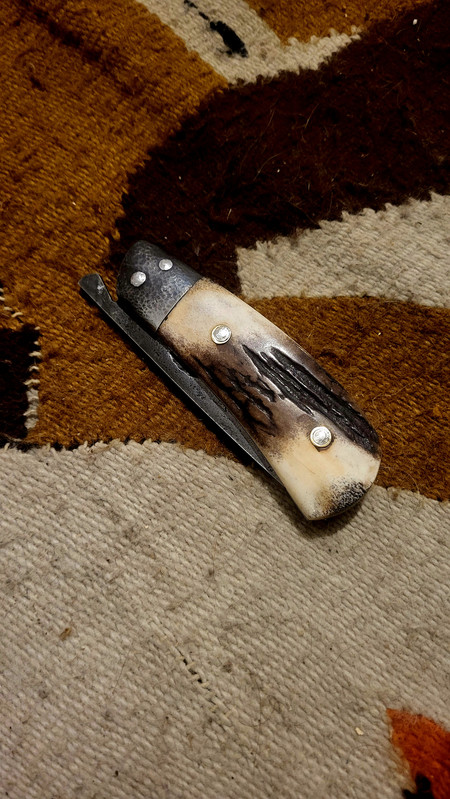

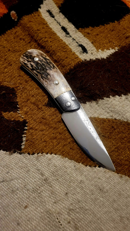

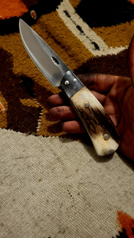

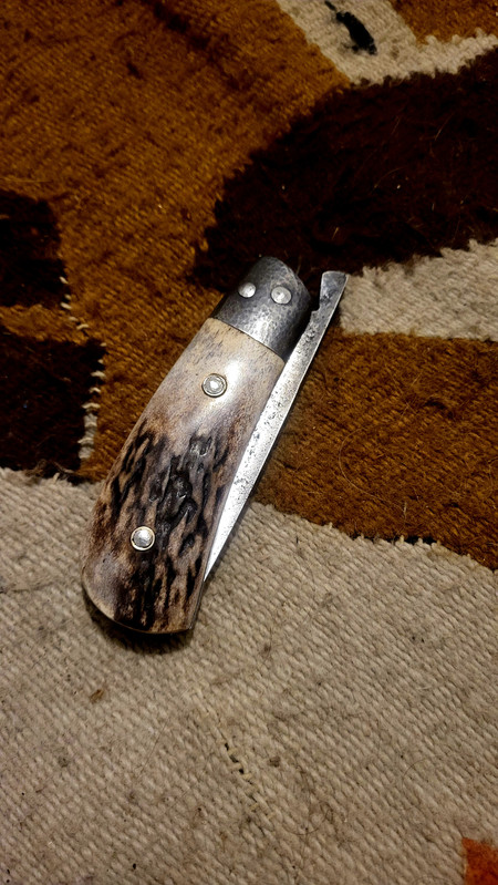

Messagepar el-Lapsa » 12 Jan 2026 21:21
Un prototype de pliant en commande.
J'en ai fait deux en parallèle, et j'ai monté le proto ce soir pour vérifier la réalisabilité du montage :mouarf:
Il y a 3 rivets matés sous les platines, donc je devais riveter les plaquettes une fois les platines montées, bon ça se fait bien pas de soucis.
Je me suis dit que j'allais tout collé a l'epoxy. Grave erreur, elle a pris super vite, trop vite pour en chasser l'excédent avant sa prise donc j'ai un petit jour sur une mitre et au cul d'une pnaquette. Le jour reste comblé d'epox mais putain ça m'a fait chier. Donc sus a l'epox, je vais utiliser mes colles naturelles qui font tout mieux, ca vaut bien la peine de s'emmerder à faire bicher des trucs pour que ça biche pas a la fin.
Pour les specs:
Lame forgée en acier 1.2419 (105WCr6 pour GM)
Mitre en 90mcv8 martelée et trempée
Platines inox
Plaquettes bois de cerf
Entretoise en charme ondé
Passe-lacet caché
