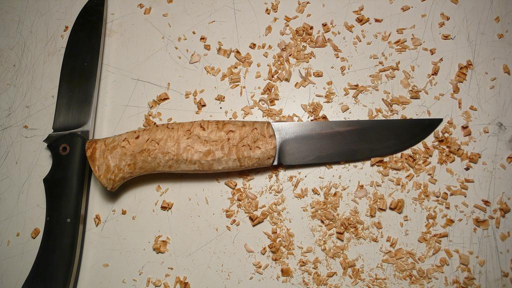

Messagepar christobal » 02 Juil 2019 22:10
ETPhonehome a écrit:En réflexion sur forme à donner au manche. :ouinon:
Pourquoi ne pas essayer quelque chose avec un peu plus de courbes par rapport à ce que tu fais d'habitude . :D
Un truc dans ce genre par exemple . :wink:

Oui ce serait pas mal .

Cette forme est très sympa et s'adapte à la lame assez haute de ce modèle!
Mais je ne suis pas sur qu'elle soit adaptable à mon ébauche car:
- ma lame n'est pas assez haute pour s'accorder cette forme que je verrai plus sur un lame type leuku
- la forme du carrelet ne permettrait pas d'y tailler la partie basse courbée
'- la soie déboucherait trop haut au cul du manche, donc pas facile à mater sur partie supérieure arrondie.
C'est vrai que la plupart de mes manche sont assez rectilignes car leurs soies sont droites et matées au cul.
En soie non traversante j'avais fait celui là un peu courbe.

Le fait que la lame ne soit pas haute ne pose pas vraiment de problème, le manche serait simplement un peu plus ¨ventru¨ (un peu comme celui en image ci-dessous où la lame ne fait que 2 cm de haut à sa base) par contre tu as raison si ton carrelet est vraiment trop juste ça va pas le faire pour façonner la partie tombante de la poignée (pour info toujours sur le couteau en image ci-dessous, son côté faisait 4 cm de haut sur l'arrière avant mise en forme) .
Concernant la soie toujours d'accord avec toi, si cette dernière débouche trop haut non seulement tu vas avoir du mal à la mater mais en plus ne ça va pas être très harmonieux, perso sur les couteaux en photo j'avais fait en sorte qu'elle ne dépasse pas à l'arrière de la poignée en les coupant à bonne longueur .

Vache il est beau çui-là
