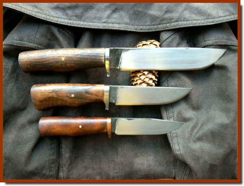

Messagepar Tigre Blanc » 03 Mai 2014 18:03
3 casscadiens :D
