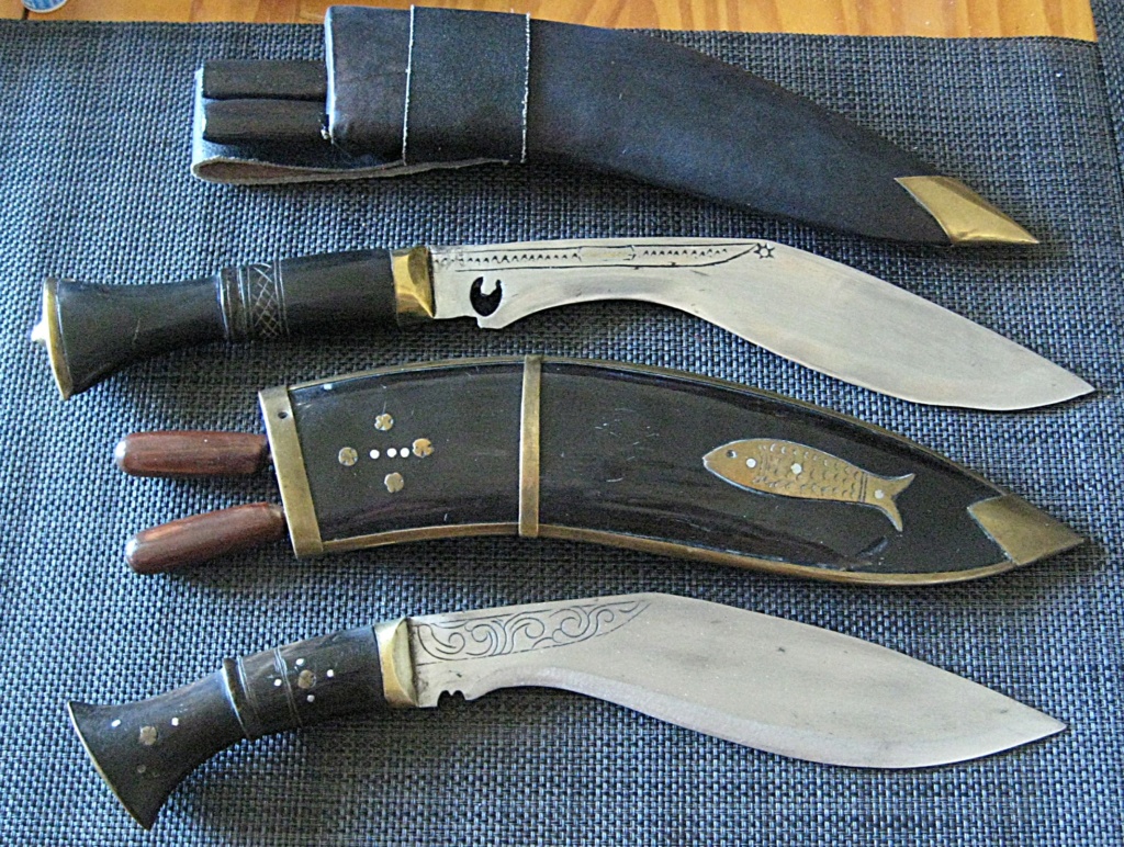

j'ai toujours voulu en avoir un, donc...je l'ai forgé.
Déco sur la base d'un modèle de cérémonie trouvé sur le net, lame de ressort de herse agricole, manche en palissandre du Laos ( socle de lampe de là bas) et trempe "à la népalaise" pas de théière mais un filet d'eau chaude sur le fil. Cà le fait ! et plutôt bien ,d'ailleurs ! Le revenu se fait direct via le reste de la lame qui refroidi. tip top. la lame fait 5mm au ricasso et le distal taper est nickel. 35 cm de lame et 15 cm de manche. beau bébé de 800gr tout de même. une hachette pour le bois du BBQ.

T'as gravé à l'acide ou à la mano?

el-Lapsa a écrit:Propre :pasmal:
gravé au vinaigre... :wink:
