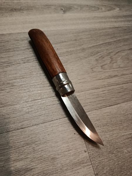

C'est une bidouille faite à l'arrache, un puukkopinel à partir d'un manche de no12 et d'une lame Roselli en UHC.

Ca se passe comment le perçage de ce genre de lame ? Tu prends un forêt particulier ou la soie n'est pas trempée ?

Ça a été un enfer. J'avais lu que les malfrats qui perçaient les caisses des anciens parcmètres prenaient des forets à céramique. Ça paraissait pas con, sur le principe, vu la dureté de cet acier. J'ai fait pareil. Mais j'ai cassé trois ou quatre forets pour parvenir à passer à travers. Ensuite dès qu'on pouvait passer dedans, j'ai élargi et rectifié le perçage avec des mini meules. Je ne voulais surtout pas détremper l'acier, n'ayant aucun matos ni aucune connaissance pour le traiter. Pour empêcher que mon usinage artisanal ne chauffe, je mouillais la lame avec des bouts de papier absorbant plein de flotte, et j'y allais peu à peu. Je ne le referai pas. Trop chiant. Mais j'adore mon puukkopinel, même s'il est plus rustique que les très belles choses que tu postes.
Et puis le scandi en acier UHTC, ça mord sévèrement.

Oui il est bien dur l'acier UHC WOOTZ de lame Carpenter ROSELLI.
J'en ai greffée une sur un manche de N°10 raccourci par l'avant, j'ai aussi bien galéré! :mouarf:
Pour ceux qui voudraient tenter l'aventure, un WIP à voir ici:
viewtopic.php?f=23&t=36660&hilit=montage+nordiques&start=60#p2170450
Au final le percement du passage d'axe c'est fait assez facilement avec un foret du comme celui visible sur cet page;
https://www.ebay.fr/itm/Solid-Carbide-S … :rk:1:pf:0
