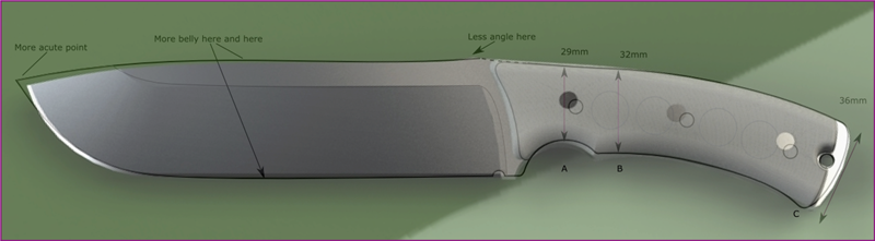

Original design.

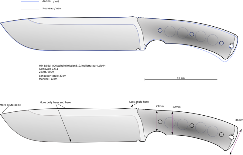

Nice job molletta.
here are some light modifications including your input, shown on the first drawing.
Second drawing is to show the points that shoud be checked or discussed
Le premier dessin montre quelques légères modifications, incluant tes apports.
Le deuxième montre les points qui devrait être vérifiés ou discutés

Lolo94 a écrit:Nice job molletta.
Pour faire sa nouvelle projection en 3D Molletta a dû se baser sur le plan que j'avais modifié hier est dont la partie arrière était trop amincie, comme toi je l'ai de nouveau refait en faisant un compromis entre ton croquis d'origine et celui que j'avais fait hier .
En ce qui concerne l'empreinte pour l'index, cette fois elle est bien proportionnée (sur son image 3D) et on ne devrai pas la changer .
Je trouve que sur ta nouvelle configuration la poignée manque de creux juste après l'empreinte de l'index et que la légère excroissance au bout du manche n'est pas nécessaire, pour qu'elle soit efficace il faudrai qu'elle soit redessinée et ça changerai la ligne du couteau alors autant ne pas en mettre .
Dessin à nouveau modifié .

christobal a écrit:En ce qui concerne l'empreinte pour l'index, cette fois elle est bien proportionnée (sur son image 3D) et on ne devrai pas la changer .
L'empreinte d'index (A) est OK en effet.
Je pense qu'il n'y a pas lieu d'avoir un creux après l'empreinte d'index (en B), ça fait ressortir l'excroissance qui gène la prise en main sans apporter d'avantage fonctionnel.
La discrète excroissance du bout du manche (C) n'est pas là tant pour être efficace en retenue que pour permettre à la main de se caler sur la fin du manche, d'autant plus qu'il a été un peu affiné vers la fin. Donc pour moi c'est utile, sans être gênant, parce que le manche est confortable quand même.
Je superpose mon schéma avec le rendu de molletta pour voir de quoi on parle:

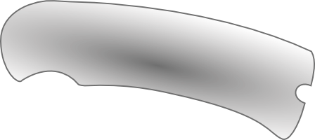

Messagepar Lolo94 » 28 Mai 2009 18:41
christian812, les angles aigus des plaquettes côté ricasso, je pense pas que ce soit une bonne idée, d'abord c'est pas agréable en cas de prise avancée avec les doigts sur la lame, et avec un couteau de cette taille ça s'avère indispensable pour des travaux fins... si jamais...
Inversement en cas de gros bourrinage, ça peut vite être au contact et casser.
Pour moi je m'en fous, parce qu'il y a des chances que j'arrondisse tout ça à la lime:
:lol: Et ouais je pense déjà a la customisation!
