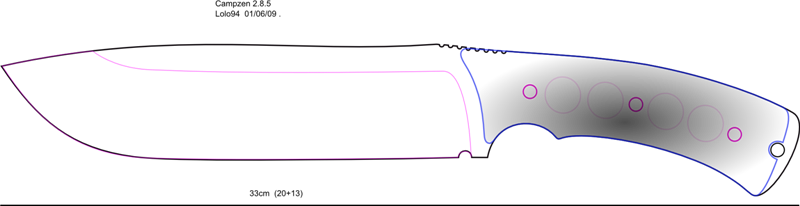

bon, finalement, on a retenu le dernier dessin de Lolo pour la fabrication, c'est ca?
mais j'ai la liste.
Ghjallone
Maki Sushi Corse
Messages: 8998
Inscrit le: 18 Sep 2007 20:20
Localisation: Corte, Corse
Re: on fait comme MCKF - le camp-knife ? (votation)
Messagepar Lolo94 » 02 Juin 2009 01:10
Ben c'est vous qui voyez... Si quelqu'un est contre, autant le dire vite...
En tout cas je suis en train d'envoyer les plans sur cette base à molletta. Mais la discussion pourra continuer à partir du rendu 3D

Je crois que Lolo est arrivé à une très belle lame. Je suis partant !
Et avec les plaquettes détachables et l'étui en option > la porte est ouverte à chacun pour du custom personnel.
Aussi Lolo et Molletta semblent avoir trouvé un format graphique commun qui leur permet de travailler en direct > que du bon.
Pour les autres, le traditionnel Mickey sur papier mm.
C'est combien le délai :bave:
Lolo > qu'as tu prévu pour les vis de plaquettes ? Tu taraudes dans l'épaisseur de la lame ou tu traverses celle-ci ?
Si tu taraudes > M4 … M5 ? Et si traversant > diamètre ?

Messagepar Lolo94 » 02 Juin 2009 15:13
En fait, c'est toujours pas ça, on patauge encore pour la communication ( t'as un email christian812! ).
La bonne nouvelle c'est que le dessin général est fixé en ce qui me concerne.
Pour le reste ce n'est plus dans mes compétences: choix et positionnement des vis, trous d'allègement du manche, émouture, éventuel modelage des plaquettes.
Je reste dispo pour ressortir un dessin, mais pour le reste je passe la main. :wink:

Messagepar christobal » 02 Juin 2009 17:08
Lolo94 a écrit:En fait, c'est toujours pas ça, on patauge encore pour la communication ( t'as un email christian812! ).
On va voir ce que pense Molletta lorsque tu auras réussi à lui faire parvenir le plan avec les cotes détaillées et ce qu'il nous envoie en retour, après il fraudra s'occuper de chaque détail l'un après l'autre . (il y aura encore beaucoup de paramètres à définir, épaisseur de la lame, usinage des plaquettes, l'angle de l'émouture, sa hauteur, l'épaisseur à laisser à la limite de l'émouture et du tranchant etc …)

Messagepar freddy1 » 03 Juin 2009 12:59
christobal a écrit:On va voir ce que pense Molletta lorsque tu auras réussi à lui faire parvenir le plan avec les cotes détaillées et ce qu'il nous envoie en retour, après il fraudra s'occuper de chaque détail l'un après l'autre . (il y aura encore beaucoup de paramètres à définir, épaisseur de la lame, usinage des plaquettes, l'angle de l'émouture, sa hauteur, l'épaisseur à laisser à la limite de l'émouture et du tranchant etc …)
le mieux est l'ennemi du bien ! :oops:
Il faut pas non plus etre trop pointilleux, puisque certains aspects pourront etre "customisés" par le futur proprietaire du couteau. Et nos confreres italiens ont aussi leur mots à dire...
moi je souhaite une epaisseur de lame de 6mm, afin d'avoir in fine un couteau pas trop lourd, pas une hachette !
Emouture plate, puisque c'est un camp knife (çà semble etre l'emouture la plus appropriée pour ce type de lame.)
Et eventuellement, des plaquettes pas trop fines, c'est plus facile a customiser (bin oui, c'est plus facile de poncer que de rajouter de la matiére ! :lol: )
