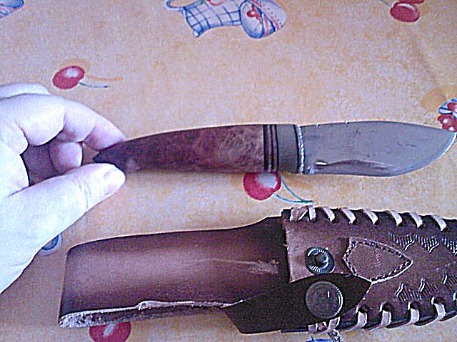

Un ami ma envoyé ce couteau en remerciement ,il l 'a fait lui même de ces petites mains et cela me touche beaucoup .
Voilà si mon ami ce reconnais ,j 'aimerais bien avoir les détails de fabrication .

Voila un peu l'historique de ce "couteau".
Donc Jeb se débarrasse de deux hachoir, enfin une feuille de boucher et un hachoir (trois tètes de hache aussi, dont une que j'ai honteusement casser à la trempe. :oops: ) … Que je m'empresse de récupérer comme le vil volatile que je suis.
Soit, je coupe la feuille de boucher en trois, et j'en fais un premier couteau qui n'est pas encore fini, et ensuite je me lance dans la fabrication de celui ci qui s'appelle "pti Louis". Joufflu comme le dernier nez de chez les jebstuarts. :wink:
Travailler par enlèvement de matière avec une ponceuse à bande premier prix, et un simili backstand de chez leroi marlin... Et la lime forcément... Trempe à l'huile et léger revenu au four au jaune paille.
Le manche est en bois exotique (loupe de quelque chose offert gracieusement par un mec bien) corne et rondelle de cuir.
'fin bon le travaille manque de finesse et la finission laisse à désiré… Heureusement que les photos sont un peu flou, merci jeb. :wink:
voila rien d'exeptionnel.
Croaaaaaaa
PS: l'etui c'était pour le transport, il est vous l'aurez reconnu de fabrication pakistanaise ou chinoise.
