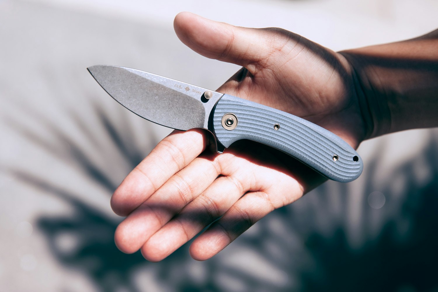

Messagepar titanedecarbone » 16 Jan 2020 22:10
birdynamnam a écrit:Image
le manche tout en arrondis fait un peu penser à un couteau massdrop :

Messagepar Shinman » 16 Jan 2020 22:39
Il me fait un peu penser à mon ancien Mojo de Jen Anso en fait...
