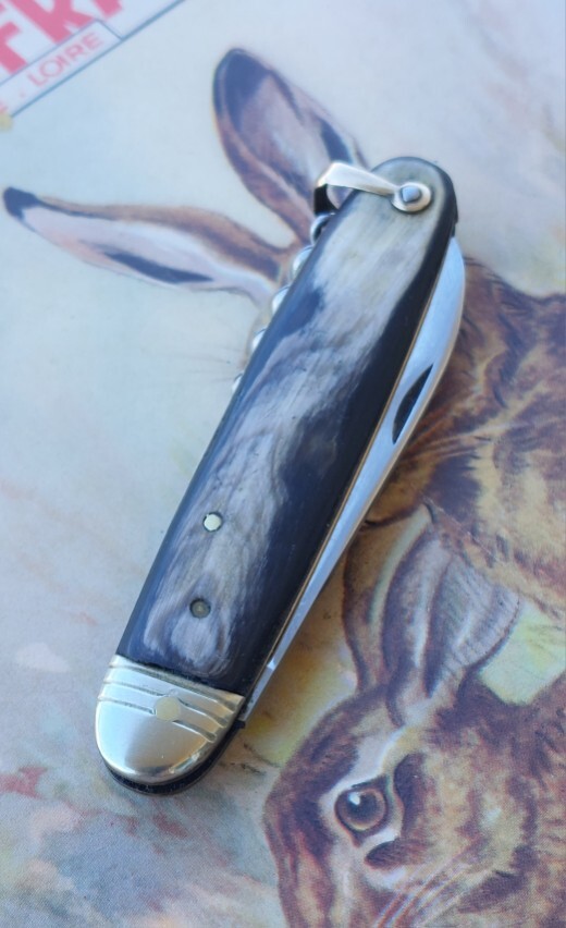

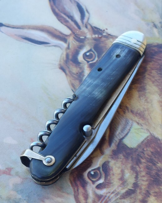

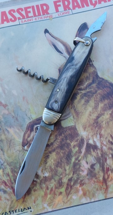

Navette thiernoise chinée l'année dernière et laissée dans son état pitoyable pendant un an dans un carton : pointe de lame tordue et cassée, corne déformée et avec des manques, décapsuleur bloqué. Après une après midi de bricolage sur le balcon aujourd'hui ça va mieux. Fallait juste trouver la motivation ! :yet

Oui, beaucoup mieux! certains rivets sont en retrait, non ? La lame est nickel! Comment as tu fais pour la corne ?

J'ai pas trop forcé sur la corne, ponçage au bloc, gros grain et grain fin puis polissage. Une bonne dose de WD40 pour faire briller le tout. J'ai pas voulu trop forcer sur la cale de ponçage ce qui explique que certains clous soient restés en retrait. Pour la lame reprise par le dos à la lime diamantée ce qui lui donne ce côté un peu rondouillard.

J'aime bien ces navettes avec leur tire-bouchon rainuré :) Et la corne de celle ci est superbe :coeur: Joli nettoyage thup

Merci, en plus le tire-bouchon est à 5 spires, un modèle sérieux ! 8)
