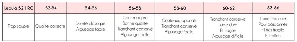

Messagepar byhb » 24 Mar 2023 22:13
Je viens de trouvé ça...
