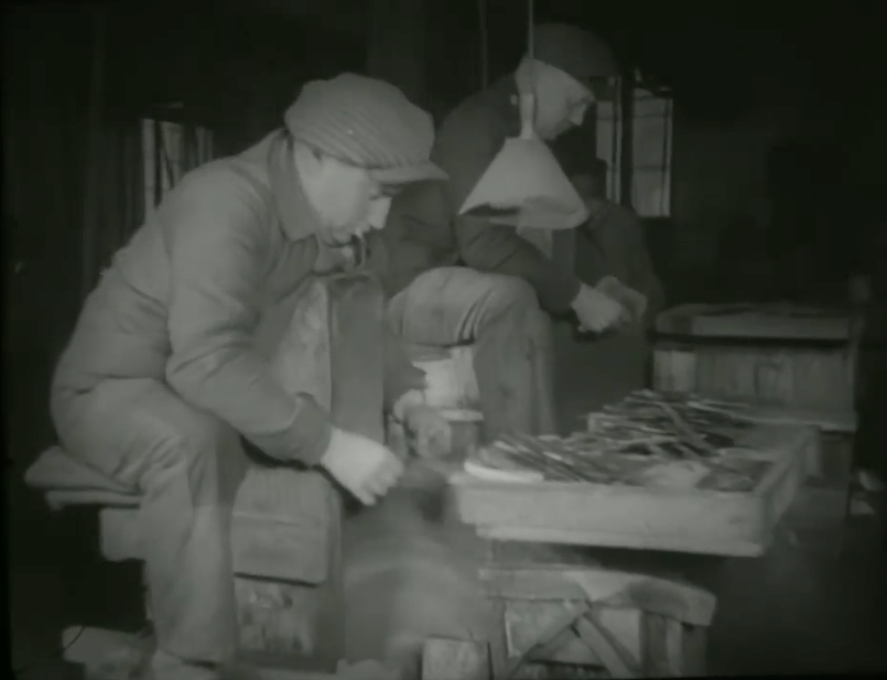

Messagepar bpc » 03 Nov 2025 18:23

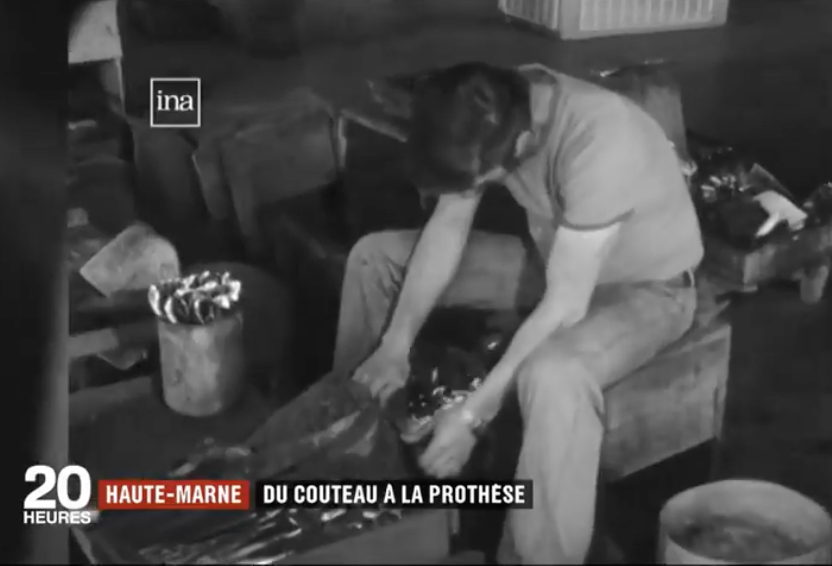

A Thiers, travail a la meule a eau de dimensions moyennes.
On est bien en dehors du cliché des émouleurs étendus sur grandes meules.

Messagepar bpc » 04 Nov 2025 11:36
Affutage de ciseau de tailleur à Nogent avec une meule enterrée, ce qui était courant là-bas:
( https://www.youtube.com/watch?v=IdvOFxToRFs )
