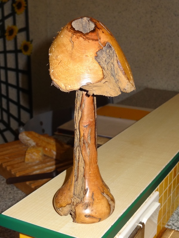

J'ai de l'acajou, du cade, du noyer, du mimosa, du mirabellier, du pêcher, du chêne liège, de la corne de salers noire, de la corne de taureau de camargue blanche, un morceau de bois de cerf, du merisier, de l'if, du buis, … mais pas de loupe !
J'ai aussi des vieux ceps de vigne … que j'utilise au tour à bois … mais c'est peut-être difficile de trouver un bout sans fissures pour des cotes.
Jamais vu de couteaux fait avec un cep de vigne …
Exemple de champignons que je fais avec :

Sympa ces champi !
Ca ferais un beau manche ça c'est sur

Wouaaah j'adore tes champis , surtout le gros bolet la :bave:

Merci … Les champi c'est ma spécialité en tournage. … J'adore en faire avec des morceaux de bois improbables
