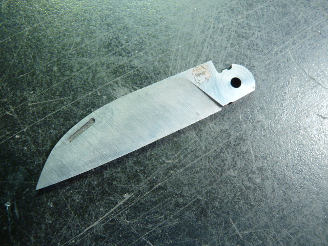

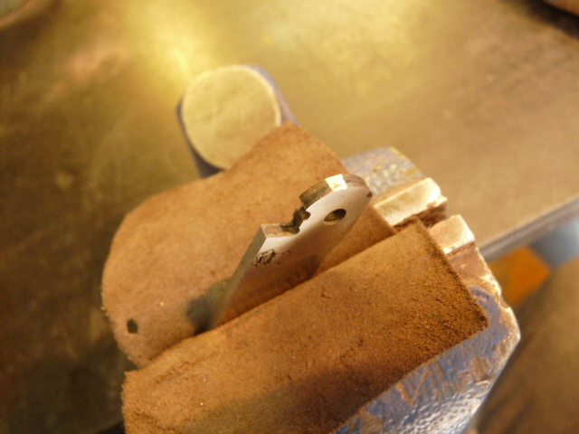

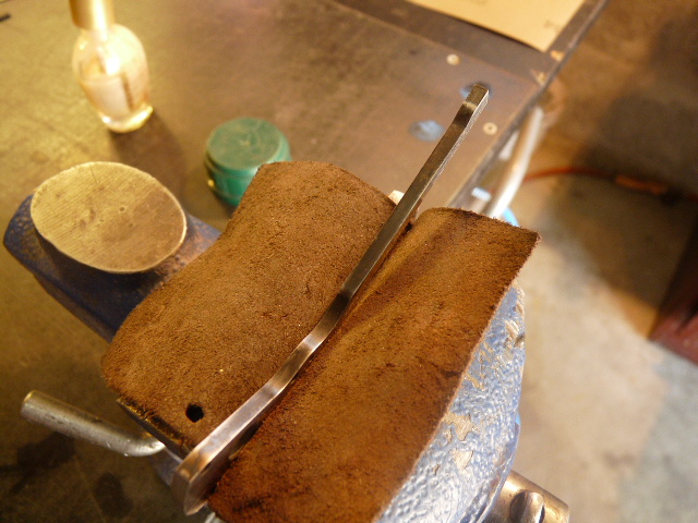

Hop, reprise des hostilités:

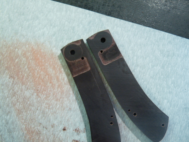

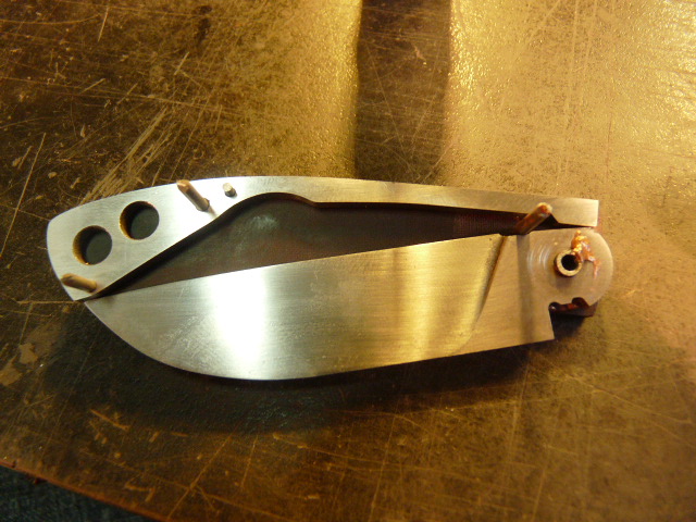

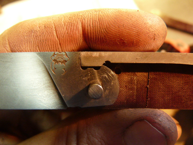

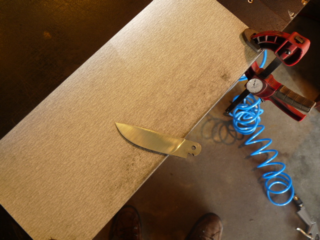

Je vais faire un dégagement autour du pivot afin que la partie visible de la lame n'entre pas en contact avec les plaquettes:

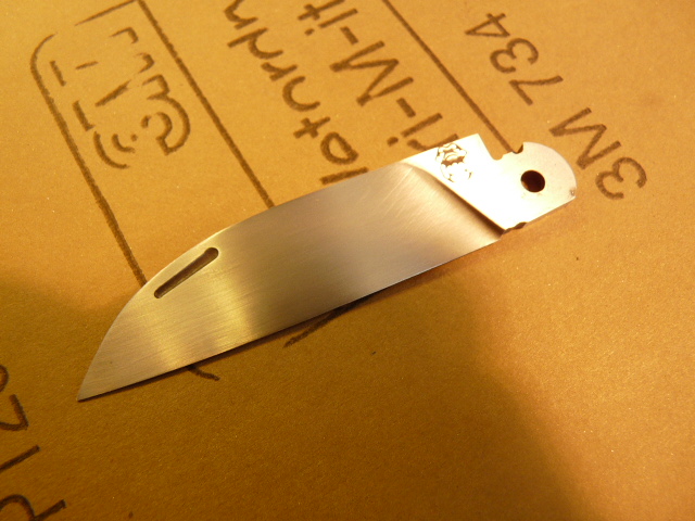

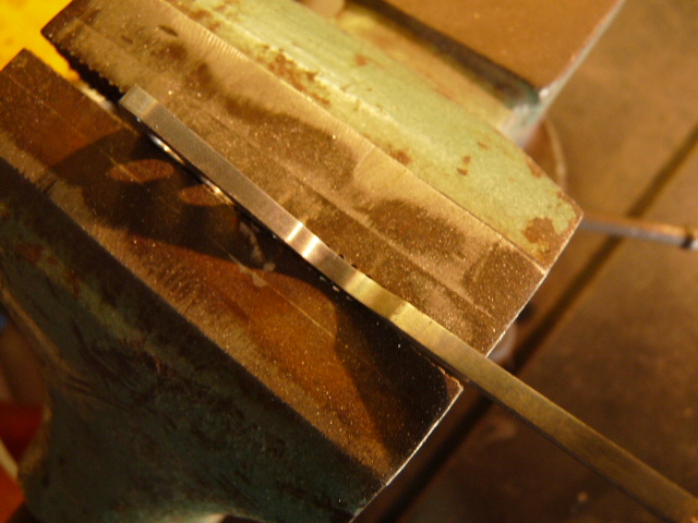

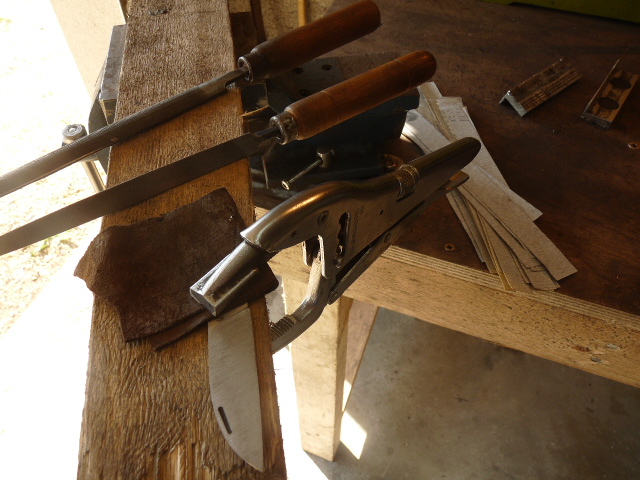

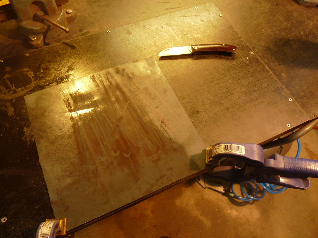

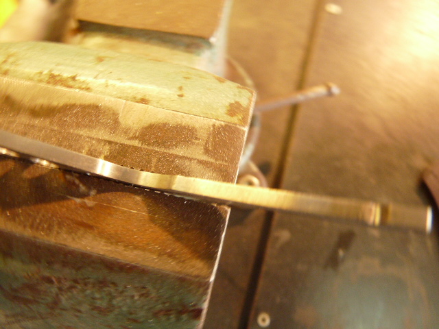

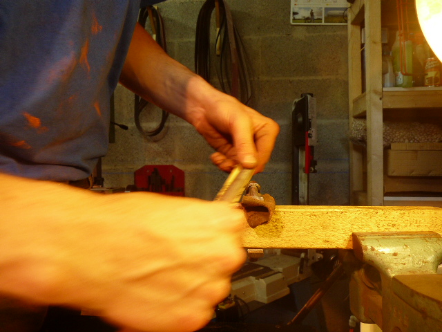

Tirage en long de la lame, je pars de 120 parce que le résultat des 240 sur mon back stand laisse à désirer
poste de travail pour "tirer en long":
et on croise:
Au 400 en large:

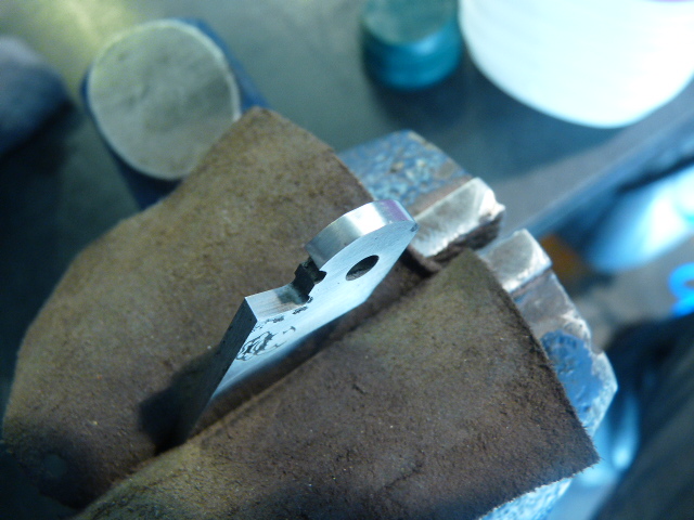

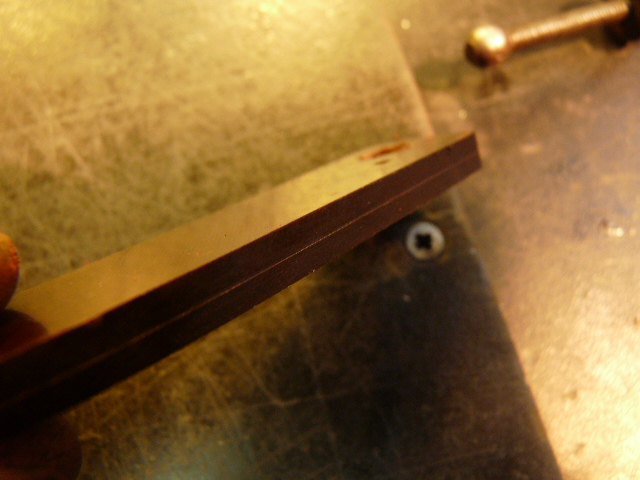

Je passe les surfaces du talon au 1200 et les protège:
Pareil pour le ressort

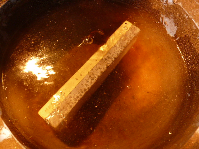

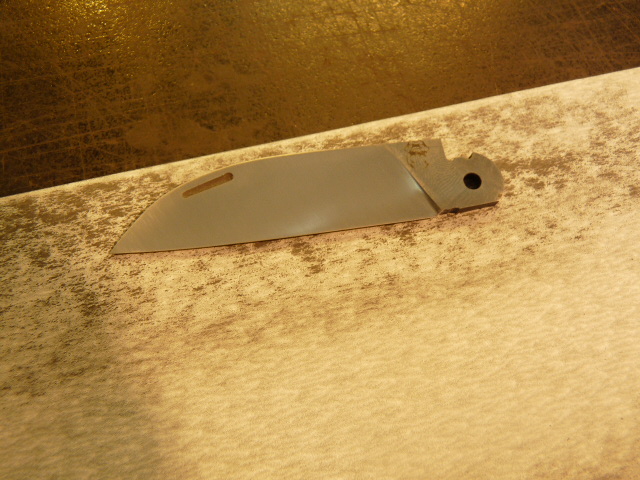

Lame dans le perchlo:
Puis tiré en long au 800:

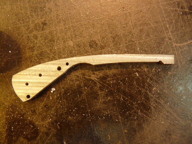

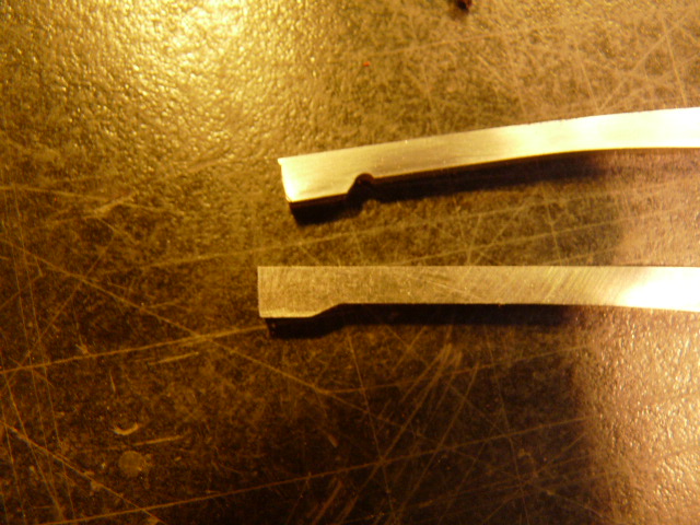

je refais un ressort avec un cran plus abrupt:

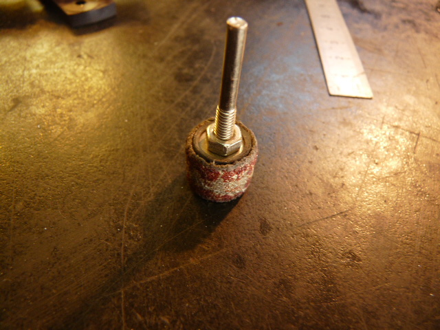

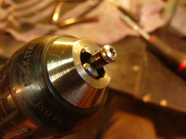

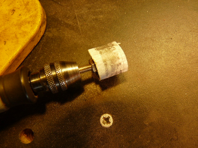

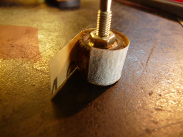

petite astuce pour faignants: un tambour de dremel

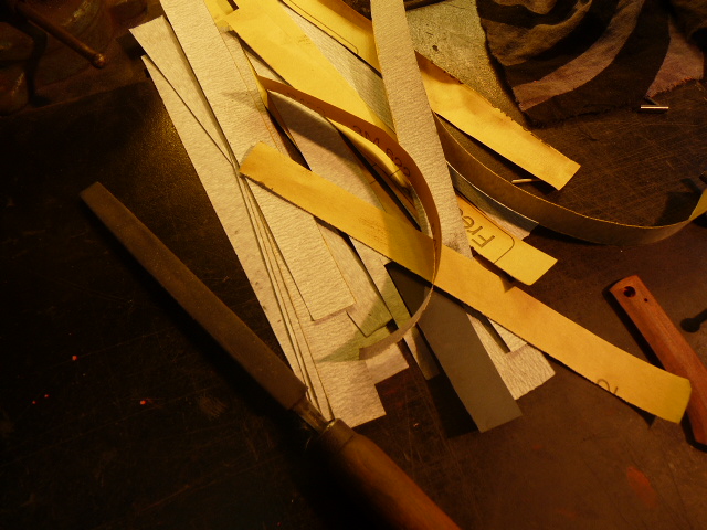

ruban adhésif double face:
Papier abrasif (pas se planter dans le sens de rotation):
Et hop:

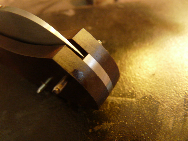

Voilà comment s'engage le nouveau:
par rapport au premier:

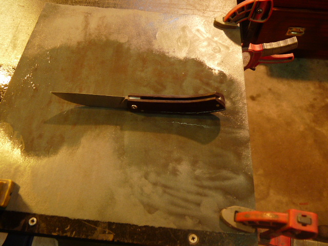

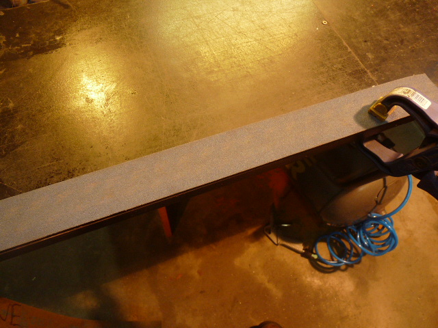

sinon rebelote alignement lame/ressort sur le back puis passage sur un abrasif tendu à plat:
Un coup de 600 sur la tête du ressort:

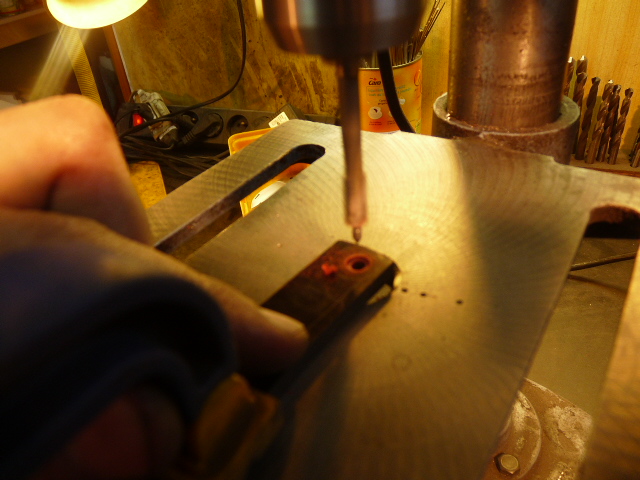

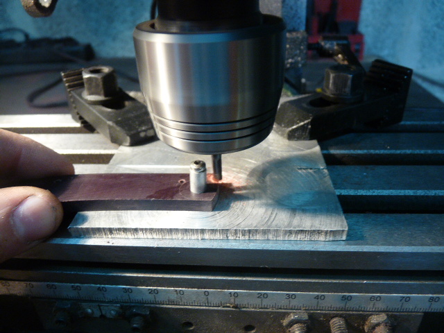

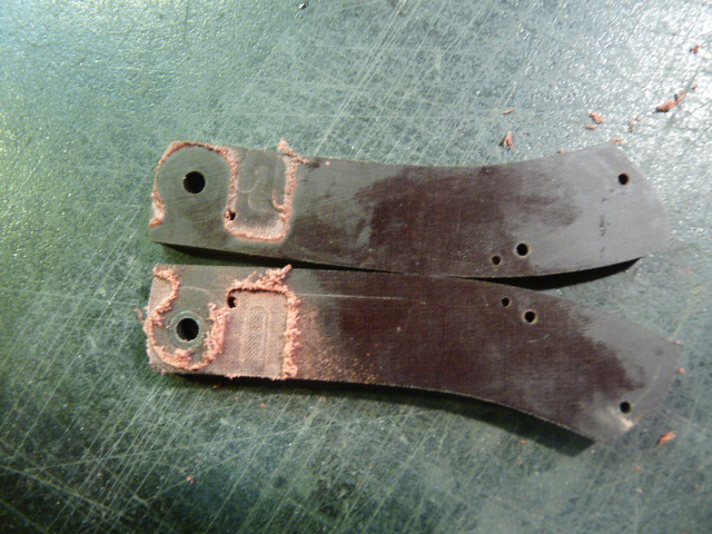

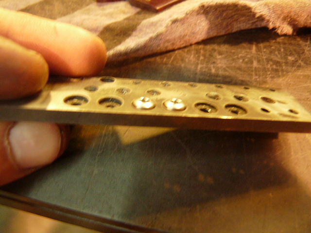

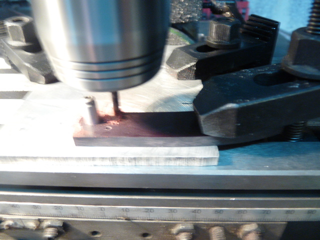

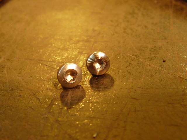

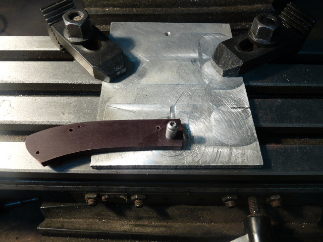

Fraisage des têtes de vis:

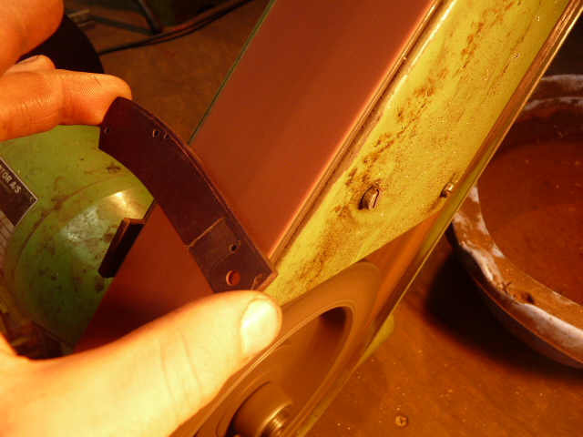

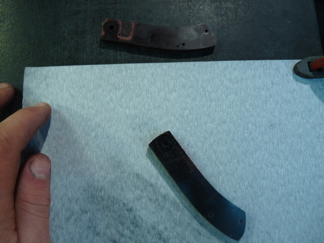

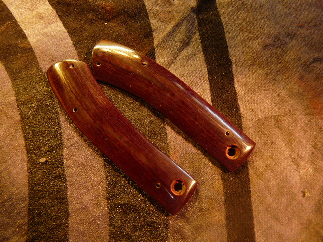

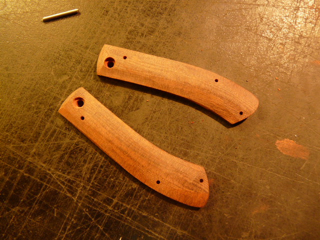

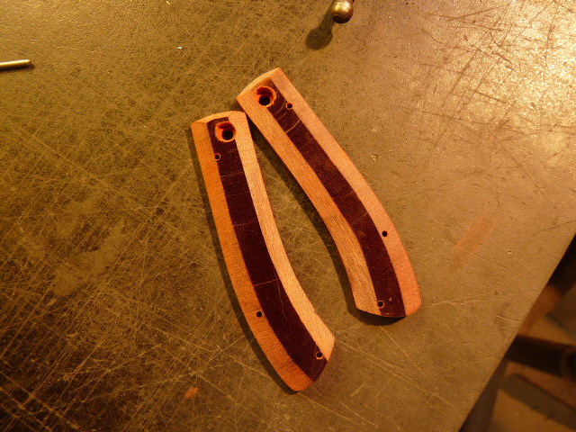

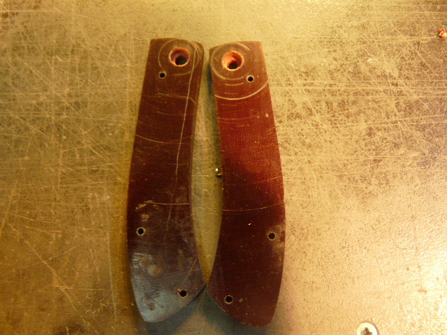

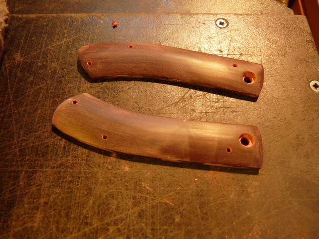

Pour mettre en forme les plaquettes je commence par tracer un trait au compas à 2.5mm de l'intérieur:
mise en forme au back:
arrondies à la bande lâche:

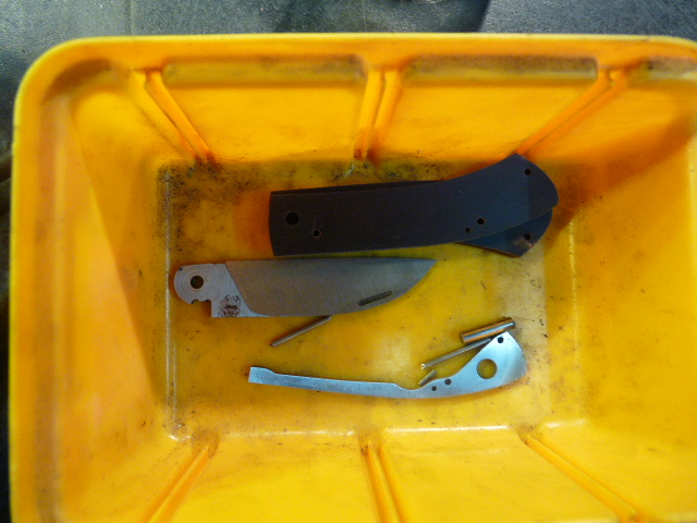

poste de travail "plaquettes":
munitions:
Hop:

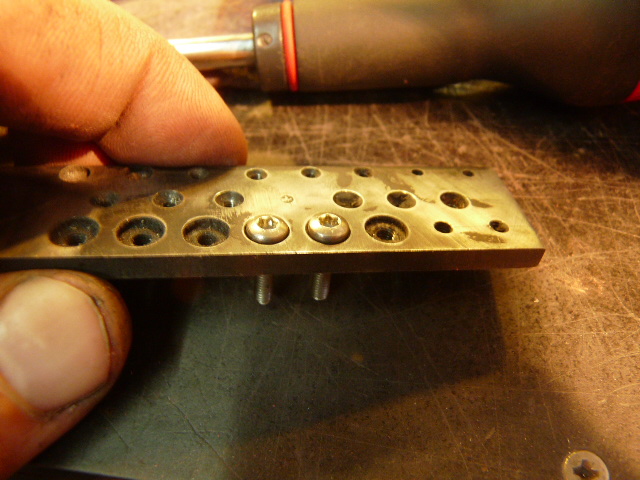

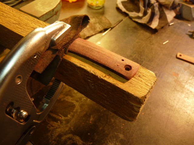

frot-frot:

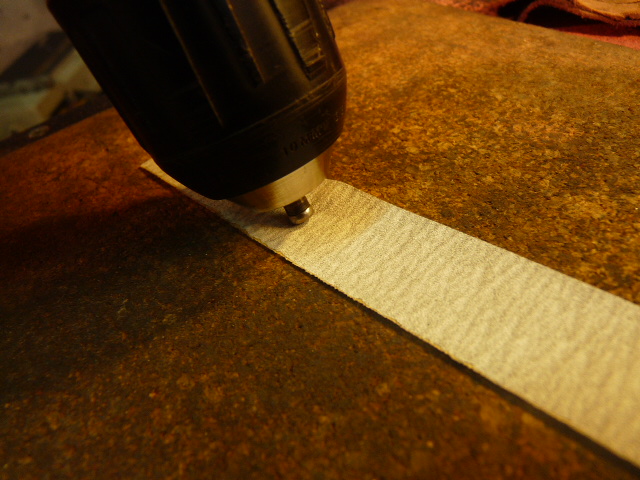

Je met les vis à longueur:
un petit coup de peigne pour que ça brille:
avant/après:
Hop, les 100 derniers mètres:

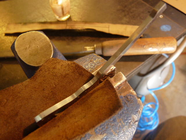

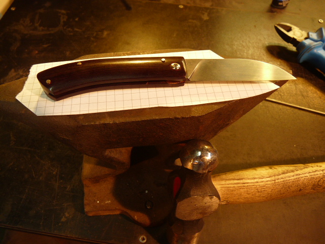

Je raccourci au back stand:
matage:

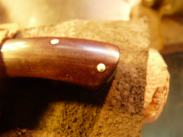

un coup de 400 sur les rivets:

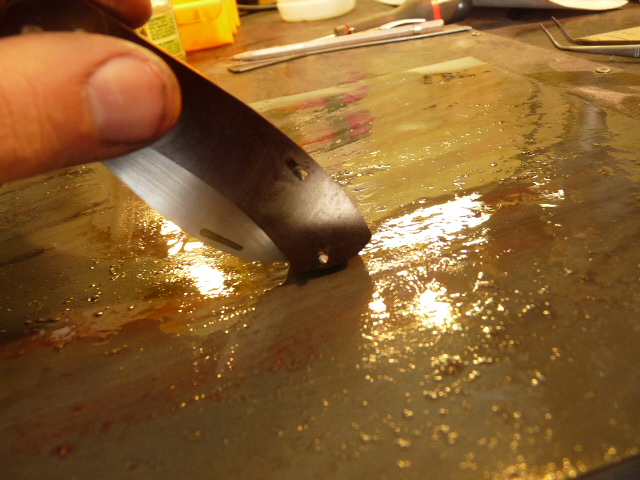

Plouf dans l'eau:

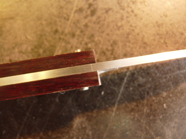

Au même moment je passe les rivets à la frotte et le dos du couteau à la 800:

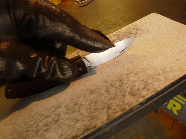

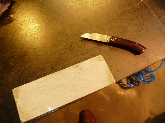

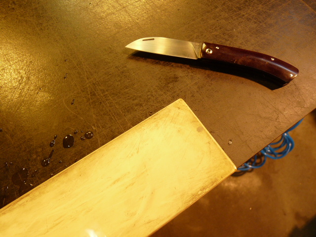

Ensuite, de 120 à 6000 pour l'affutage:

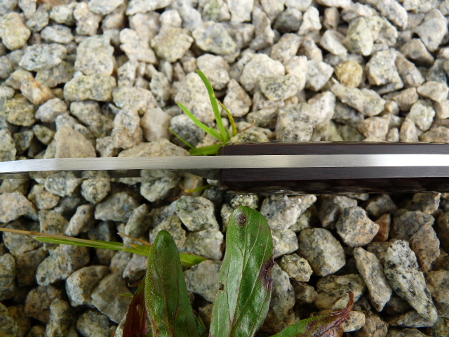

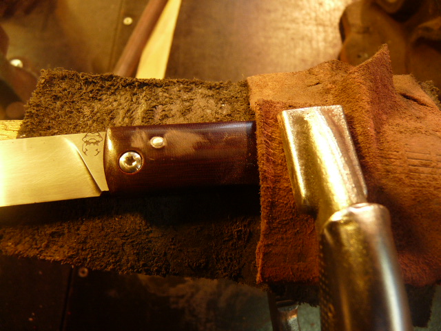

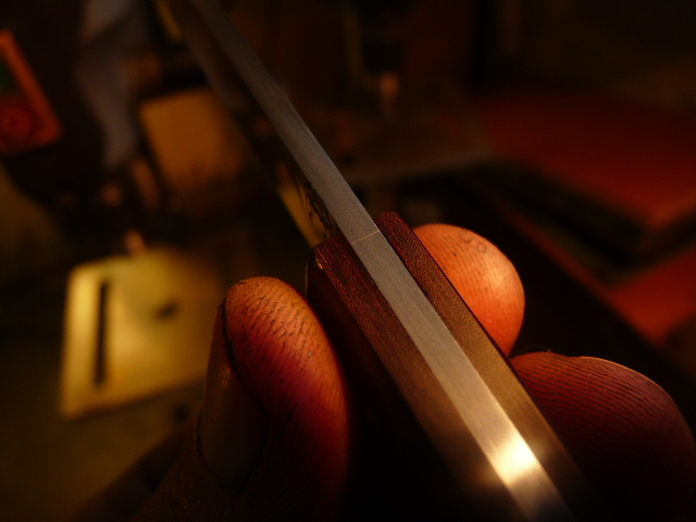

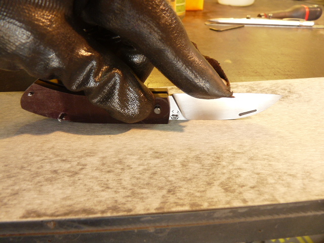

Petit test dans une feuile de bristol pour voir si le fil mord sur toute la longueur, ré affutage à la 6000 puis cuir à rasoir...

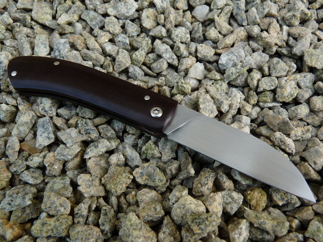

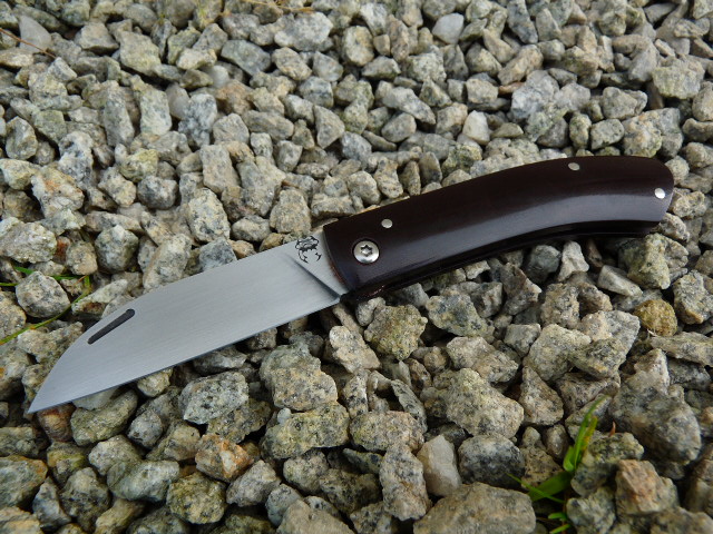

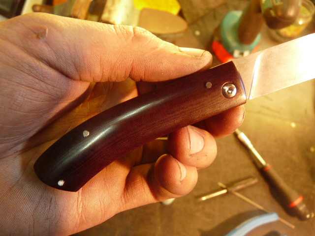

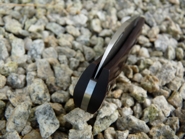

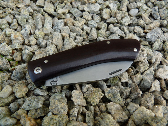

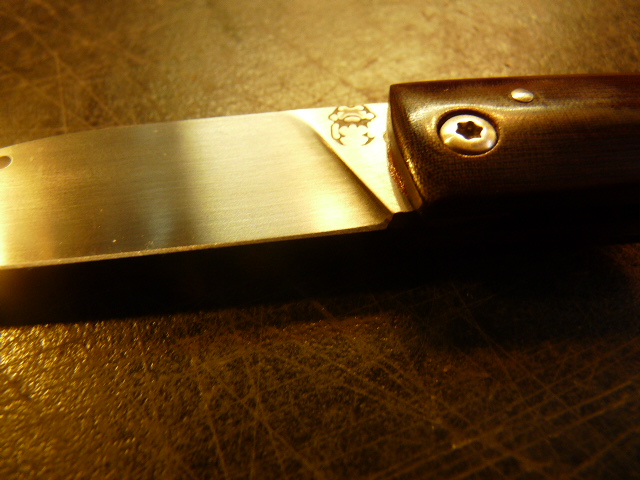

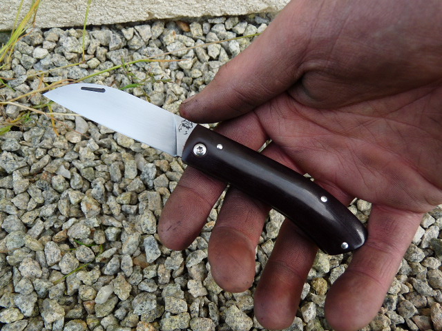

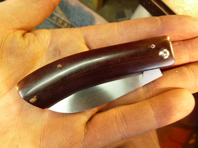

Et enfin photos de présentation:
Ayé :D
Et comme dit stéphane: Je n'ai rien inventé, dieu le sais :D
