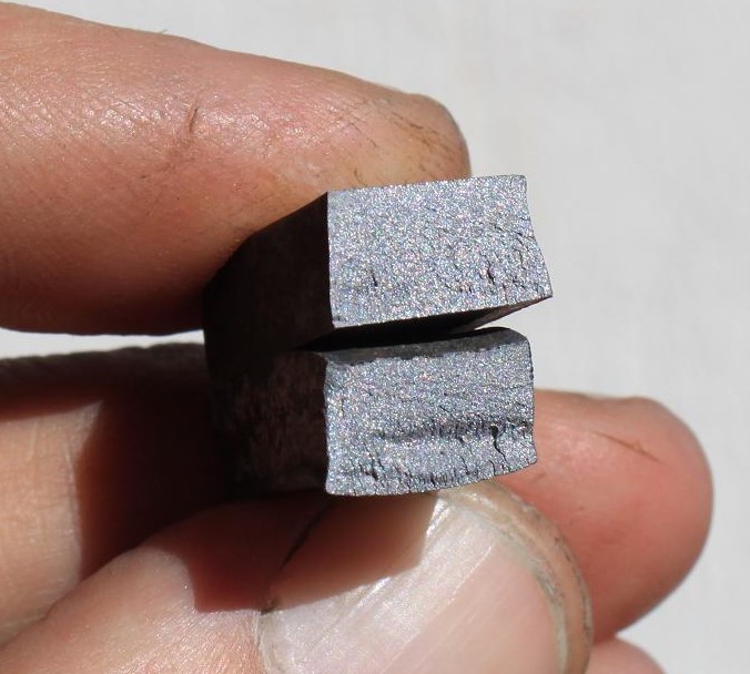

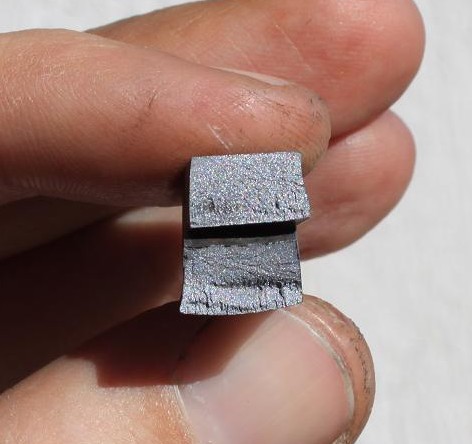

Messagepar Stéphane Détrait » 14 Sep 2012 22:49
hello, pour le C130, je procede sensiblement comme moss avec trempe a l eau a 790 et j ai un grain nickel.
j ai mis mon process sur face book
http://www.facebook.com/photo.php?fbid= … =1&theater
quant au 145SC, tu normalises beaucoup trop haut, pour lui c'est 830 max en normalisation avec trempe a 780° a l'eau pour avoir un grain très fin (infos de d'Achim wirtz).
