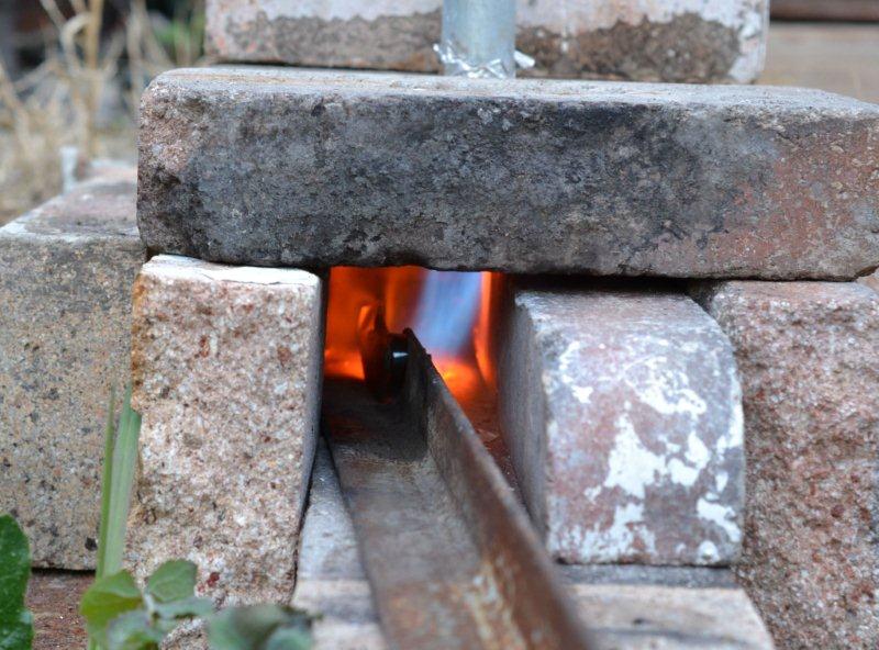

Merci, je viens de le sortir du four, 45mn à 220, il est ressortie avec des reflets jaune paille.

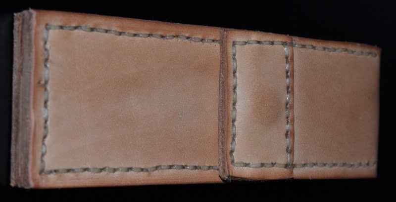

Bon bin voilà l'étuis en cours de fabrication.
J'ai mis en intercalaire en plastoc pour protéger un minimum l'étuis de la pointe du kiri en le replaçant.
Je sais pas encore si c'est une super idée mais bon c'est un renfort.
Vos avis sont plus que bienvenues parce que je suis encore une tripe en couture.

pour un premier, c'est bien, faut poncer un peu plus les tranches, et je n'aurais pas caché le bouton pression, je trouve que ça ne rend pas terrible.
Pas sûr que le plastoc apporte grand chose …

Je viens juste de terminer la couture, le ponçage va viendre.
J'ai fait des essai et le cuite accroche vraiment la pointe quand on rentre le kiri, là ça glisse au lieu d'accrocher mais c'est pas indestructible non plus.

Ce qu'il y a de bien avec les photos, c'est qu'elles ne mentent pas et on voit de suite les défaut et ce qu'il y a à reprendre.
Et l'envers du décor
