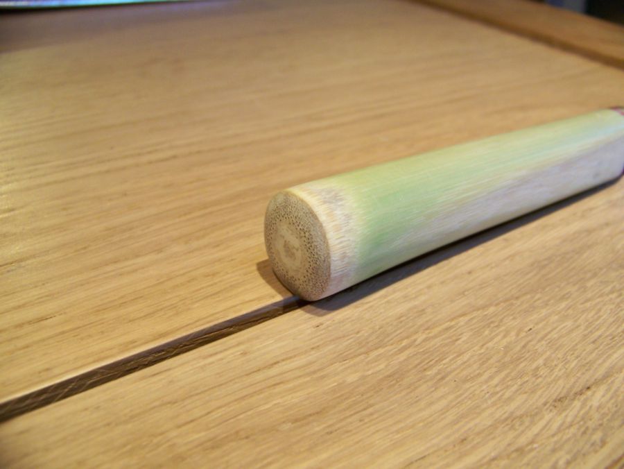

Cela va dépendre du montage, mais le bambou en lui même est trés résistant. En plaquette rivetée cela le fait, mais il faut faire attention au rivetage. C'est fibreux et par conséquent, cela peut se fendre au rivetage. Aprés cela bouge pas particulièrement.

Oui, le bambou c'est super costaud, et ça craint pas beaucoup l'eau. Mais comme dit Cardoso c'est que de la fibre, donc chiant a percer sans le fendre ou "soulever" des lamelles a la sortie. Et ça doit être difficile a sculpter je pense... Mais c'est un régal de le travailler dans la longueur avec de fine gouges !

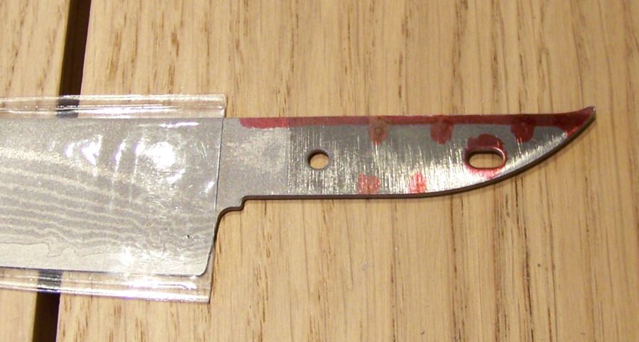

Sur le hachoir la soie est "cranté" finement, elle fait presque le diamètre du manche au niveau du laiton (y'a pas de cran entre la lame et la soie) et s'affine légèrement vers le cul, le tout remplis d'araldite bleue. Je verrais dans six mois mais ça ne devrait pas bouger.

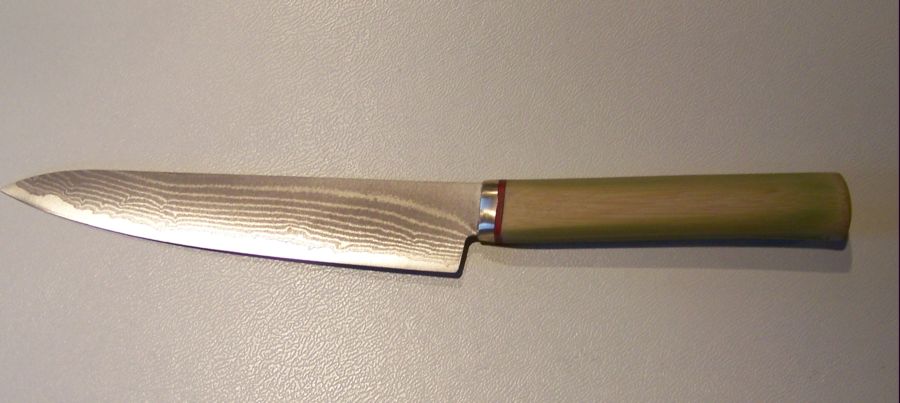

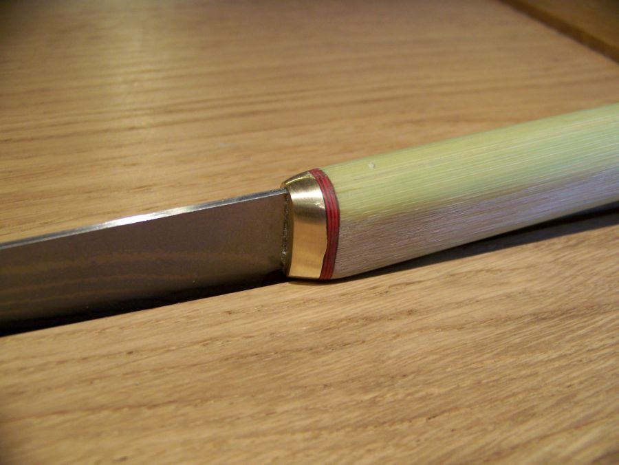

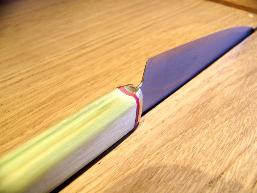

Une lame de FX monté, bambou, laiton, araldite:
Les modif faites sur la soie, le rouge n'existe plus:
Sans fioritures, mais je trouve que cela se marie bien avec la lame.
