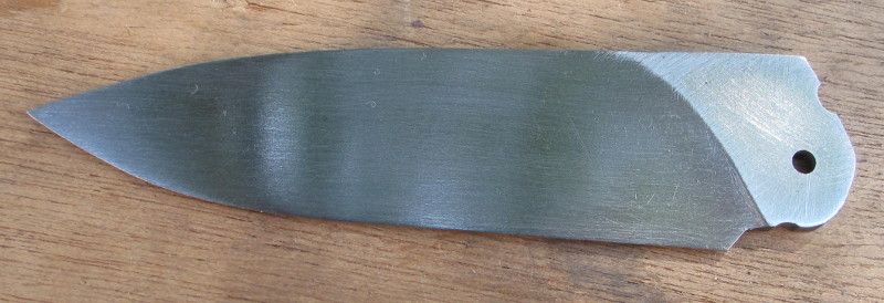

le coup de lime en trop!!!, il est penible celui la!
j'ai pas une grosse experience, mais sur mon liner "carbone", ca m'avais fait le même coup...j'ai reussi a sauver les meubles en mettant simplement un stop pin plus gros...j'ai mis une butée de 4mm au lieu de 3...donc repercage, et reponcetage...ni vu, ni connu!!!
à voir si c'est possible sur ton tien d'à toi.…

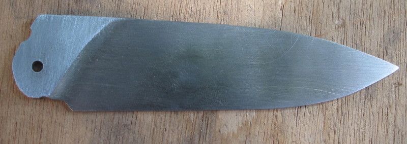

ça promet de plus en plus, joli le chanfrein ;)
Faut encore limer ! très épais au niveau de la pointe là et 1mm c'est beaucoup, un 0.6 ou 0.5 sera top

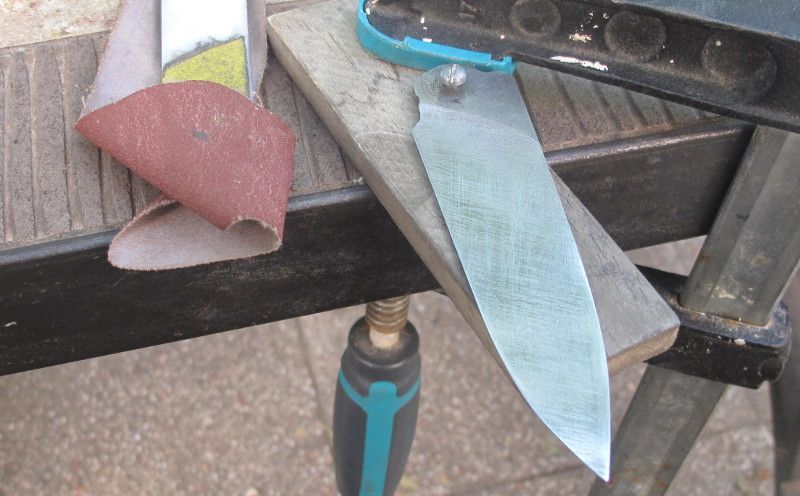

+1 au ponçage, tu n enleves pas trop de matière, continue a la lime, et le ponçage sera la juste pour enlever les rayures dues a la lime...compte pas trop dessus pour affiner...
Descend à 0,6, et avec le ponçage tu sera à 0,5 ou 0,4 grand max

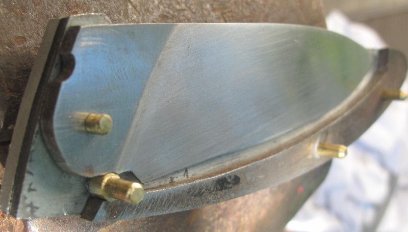

marcG a écrit:j'ai reussi a sauver les meubles en mettant simplement un stop pin plus gros.
C'est ce que je pensais faire. J'ai aussi pensé à un tube avec un diamètre intérieur de 3 que je placerais entre les deux liners avec la stop pin à l'intérieur.
Comme tu peut le voir là, je n'ai vraiment qu’amorcer l'encoche. Je ne m'attendais pas à ce que ça tape direct.

Pour la bloc pin, j'avais ce qu'il me fallait donc j'ai opté pour la deuxième solution.
Avec le matériel de perçage que j'ai, j'évite de trop retoucher mes perçages.
Nickel. :D
Il va falloir que je m'assure que c'est bien plus petit que la lame parce qu'en voyant mes macro...

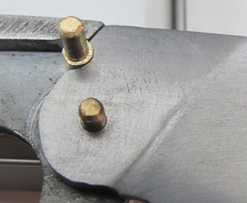

Pour info, j'ai utilisé une ferrule. Ca sert à sertir des câbles. Il en existe de plusieurs diamètre et en acier ou laiton. Vous pouvez en trouver ici par exemple:

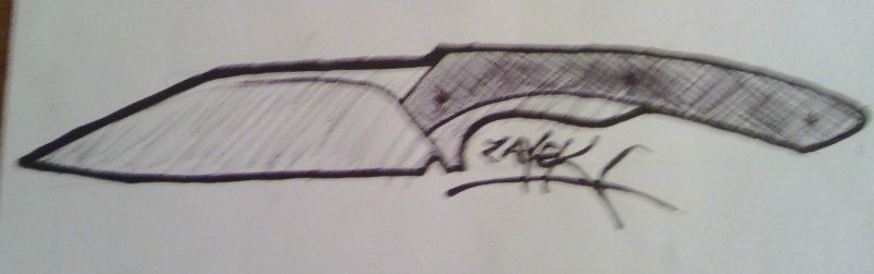

Après pas mal de dessins, j'ai pondu un dessin de fixe qui me plait:
Désolé pour la qualité de la photo. thdw
