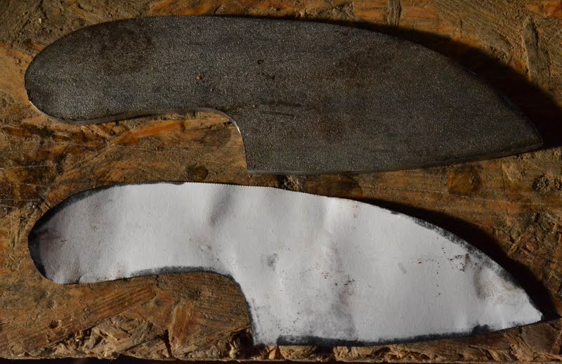

Messagepar olmary » 12 Mai 2012 06:59
Petite panne d'internet, j'utilise une clef 3g pour vous montrer mon nouveau WIP que j'ai commencé hier soir.
Découpe d'un barreau DHN7 de 4,5 mm d'épaisseur à la disqueuse
Détourage grossier à la meule
Peaufinage de la forme sur mon back-ponceuse et finition au mandrin de ponçage.
Je suis impressionné de ce qu'on peut faire avec une Dremel.
Voilà, cela ressemble pas mal à mon croquis de départ. Je m'y remet dès que possible.

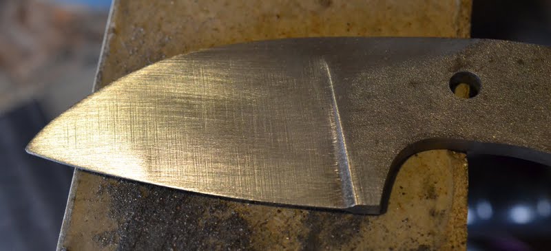

Messagepar olmary » 12 Mai 2012 10:12
Tôt ce matin...
Back-ponceuse, lime et papier de verre.
Bon reste pas mal de boulot avant le TTH.

Messagepar olmary » 12 Mai 2012 16:48
J'ai remis un coup de back-ponceuse au 240 et avancé sur les plaquettes.

Messagepar olmary » 12 Mai 2012 21:17
Après une heure de cuisson à 230, je n'ai pas pu résister de ne pas lui mettre un petit coup de back-ponceuse.
Sur la première photo on arrive à distinguer la ligne de trempe.
