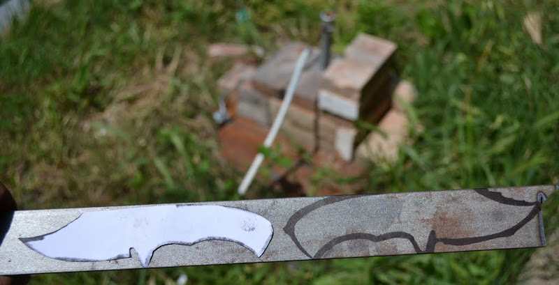

Messagepar olmary » 26 Mai 2012 15:55
Bon bin C75 comme d'hab en 4,5mm, découpe au disque inox 1mm et dremel.

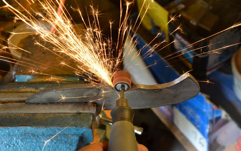

Messagepar olmary » 27 Mai 2012 09:47
Reprise du détourage
Des petits trous, des petits trous, toujours des petits trous. Comme je compte amincir la semelle autant faire les trous avant, non ?
Donc amincissement de la semelle à la back-ponceuse et début d'émouture

Messagepar olmary » 27 Mai 2012 14:42
Comme c'est l'heure de la sieste j'arrête la back-ponceuse et je travaille à la Dremel.

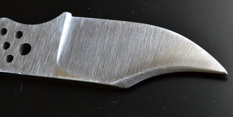

J'ai repris le dessus du couteau pour l'affiner un peu et l'émouture jusqu'au 240
Il est gros quand même pour un trois doigts.
Casse goute à la lime ronde et ébavurage
Et ponçage du contre tranchant au 240.
