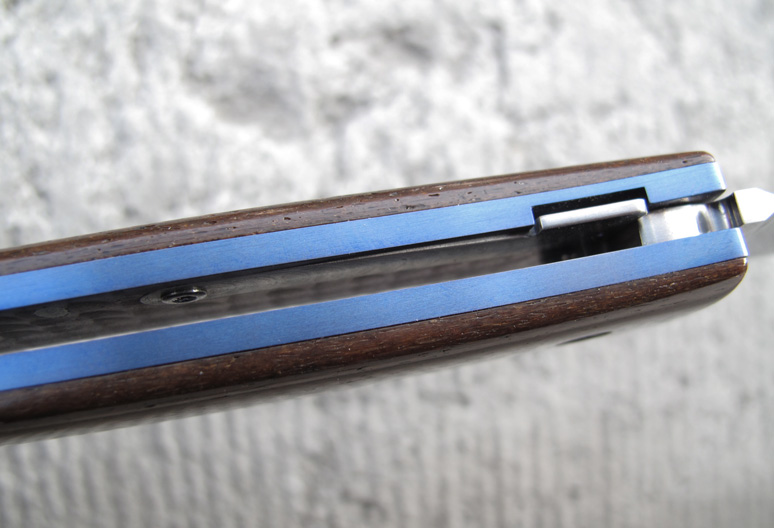

Messagepar Jonathan P. » 08 Sep 2018 15:09
Virgil4 a écrit:
Afin de minimiser le risque de fabrication du liner coté ressort et pour avoir une solution plus durable, ma prochaine étape sera de tester le ressort en acier logé dans un liner titane d'environ 2 mm et fixé avec une vis – Thomas Froberg utilise ce concept pour ses pliants.
Oui, mais les platines des couteaux de Thomas sont vraiment épaisses, on voit bien l'avantage du titane dans son cas.
Allez, je le sors tiens, ça m'a donnée envie !

Messagepar Carbo » 08 Sep 2018 15:37
Et à nouveau, ça demande des ajustages au poil qu’il est difficile de réaliser dans du grade 5 sans la bonne fraiseuse et les bons outils.

Messagepar Jonathan P. » 08 Sep 2018 15:38
Oui là ça tient avec une seule vis et je suis sur qu'on pourrait même (presque) s'en passer tant c'est bien ajusté.

Messagepar Virgil4 » 08 Sep 2018 19:11
Carbo a écrit:Putain, Môsieur se la pète … merci Google
… mais il a raison et utilise le bon terme :wink:
Comparaison des coefficients de friction (adhérence à sec):
- acier sur TiAl6V4 (Grade 5): > 0,7
- acier sur bronce: 0,19
Mais le fait de chauffer le bout du ressort crée juste cette couche d'oxyde de titane, qui est un peu plus resistant à l'usure, comme marcG l'a déjà écrit. Le problème du "collage", tribologiquement parlant, ne se règle pas avec ce traitement thermique, selon mes expériences. Un peu de graphite, applique avec la pointe d'un crayon, est bien plus efficace.
Trois solutions mécaniquement "propres" pour moins (pas) de collage au déverrouillage et une usure réduite:
- ressort en acier inséré (oui, une fraiseuse est très utile) comme dans l'exemple de Thomas Froberg
- le bout rapporté en acier, fixé par vis sur le ressort
- utilisation d'un "carbidizer" afin d'appliquer une couche de carbure de Tungsten sur la face du ressort en titan
On trouve les deux derniers souvent sur des frame-locks.
Just my five cents ….
