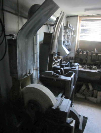

bpc a écrit:
bpc a écrit:Le matériel standard d’affûtage en coutellerie est une meule de 500 à 600mm, de 50 à 60 mm de large, en grain 60 ou 80, tournant environ autour de 500 à 600 t/mn avec un moteur de 2 ch.
Le minimum possible étant une meule de 400mmx 40mm.
Je me cite pour montrer des photos que j'ai prises depuis.
Ce sont trois meules illustrant le standard traditionnel en coutellerie, depuis environ un siècle et demi.
On voit:
une meule a eau de 57x 5 cm en grain 60 ( magnésie)
une meule a eau de 47x 4cm en grain 80 ( vitrifiée)
une meule de 40x 2,5cm( vitrifiée), généralement utilisée a sec sur un touret à polir.
Messages: 7781

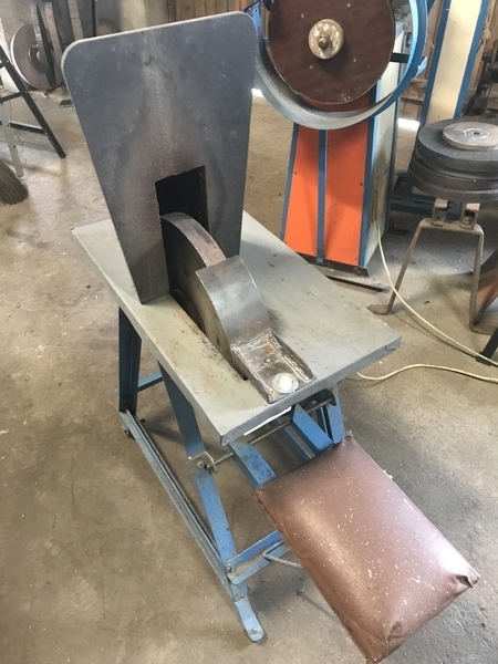

A Thiers, travail a la meule a eau de dimensions moyennes.
On est bien en dehors du cliché des émouleurs étendus sur grandes meules.

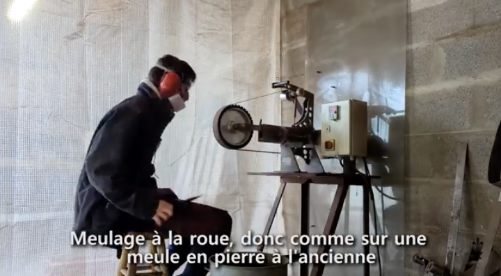

Messagepar bpc » 18 Nov 2025 20:19
Vue sur yt.
C'est terrible.
Le meulage a la bande abrasive n'a rien a voir avec le meulage traditionnel sur meule.
bpc

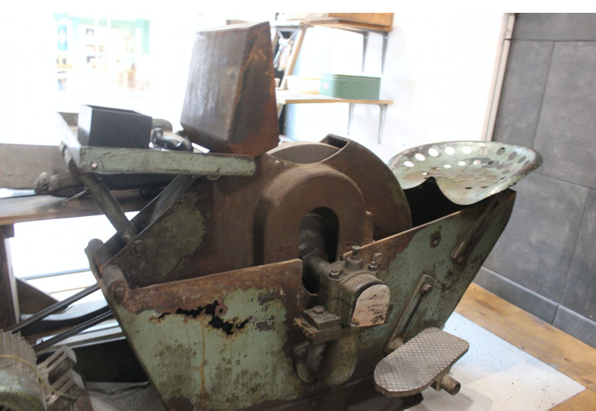

Messagepar bpc » 23 Déc 2025 11:28
Une auge bien conçue pour de l'affutage, avec une meule a eau de 400x40 mm.
C'est dans mon idée, l'équipement minimal pour un coutelier professionnel.
