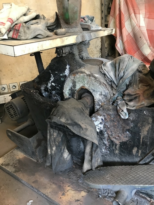

Messagepar bpc » 14 Fév 2026 19:08
Malheureusement, parfois le matériel n'est pas entretenu, ce qui entraîne sa destruction...

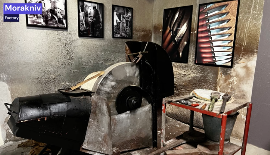

Messagepar bpc » 12 Avr 2026 14:56
Une meule dans une ancienne fabrique de Mora:

Messagepar GTartenpion » 13 Avr 2026 17:37
thup la photo
Et le meuleur s'asseyait à califourchon sur le carter en tôle ?

Messagepar bpc » 13 Avr 2026 21:40
GTartenpion a écrit:Et le meuleur s'asseyait à califourchon sur le carter en tôle ?
Oui, avec le sommet de la meule qui s’éloigne de l’émouleur.
On peut aussi remarquer un bâton appuyé en position de travail.
Il sert a augmenter la pression sur la meule.
Ça enlève toute liberté dans le geste.
Mais c’est possible ici car l’émouture est un simple biseau.
L’installation est pas mal.
C’est un témoignage d’une époque de grand savoir-faire.
Maintenant, c’est fait par des robots.
Impossible autrement avec des prix aussi bas.

Messagepar bpc » 14 Avr 2026 08:30
Il me semble que l'on voit l'utilisation de ces meules sur la photo accrochée au mur en haut à gauche de la photo.

Messagepar GTartenpion » 14 Avr 2026 08:51
La photo n'est pas très nette mais on les voit bien assis devant leur meule thup

Messagepar bpc » 14 Avr 2026 09:22
On dirait que ça sert de temps en temps, peut être pour des démos?
( le système d'arrosage n'est pas connecté mais on note la présence d'un seau)
