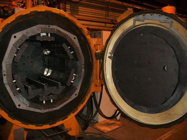

Messagepar torpen » 23 Mar 2017 14:25
Utilise ça:
je te promets que tu n'auras plus des soucis
