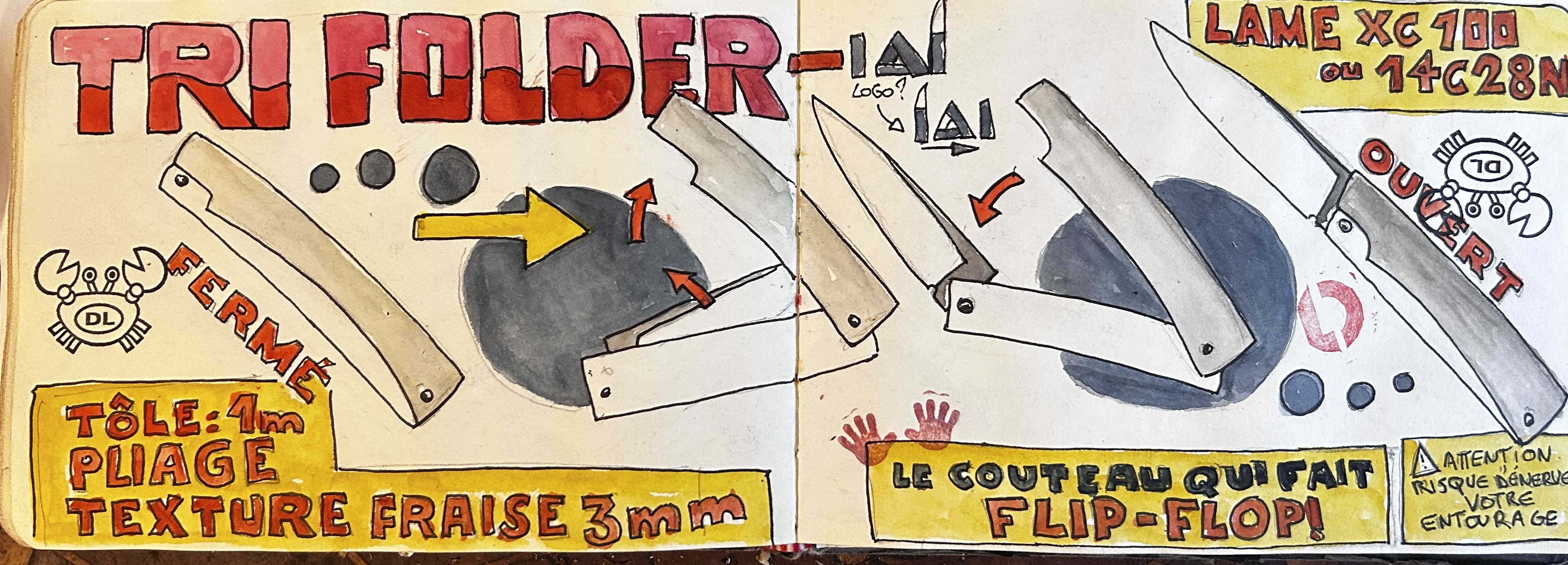

Messagepar BrunoF » 17 Nov 2025 13:30
deuns a écrit:Il m’arrive encore de dessiner avant de fabriquer. Mais bien souvent je coupe un bout de tôle pour la lame et fait un percage, le reste suit.ca reste une bonne idée de dessiner quoi qu’il en soit.
Bonjour,
J'ai bien peur que la lame du trifolder ne soit pas dans le même sens entre les dessins 2 et 3. Si elle était dans le sens du dessin 3, il faudrait l’attraper par le fil pour la déplier, ce qui n'est pas des plus pratique (et sûr...).
Sinon le design est sympa !

Messagepar Jonathan P. » 17 Nov 2025 17:58
Les deux existent, sur les Descy ar exemple, le fil est apparent en position pliée (dessin 3)
Messages: 32685
Re: moi aussi j'en dessine :P ET Vous ?!
Messagepar Jonathan P. » 17 Nov 2025 17:59
J'avais noté la discrépance aussi ;-)
