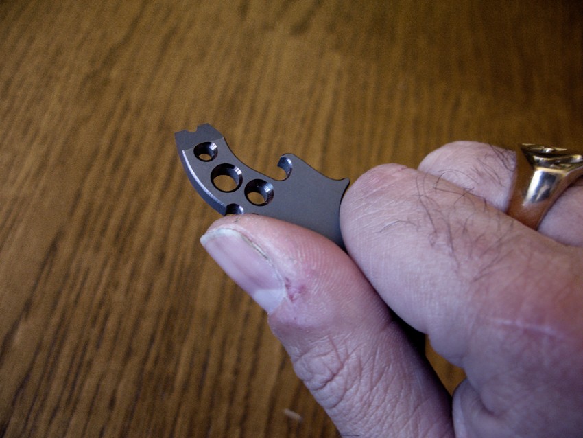

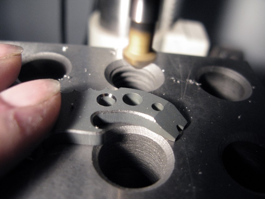

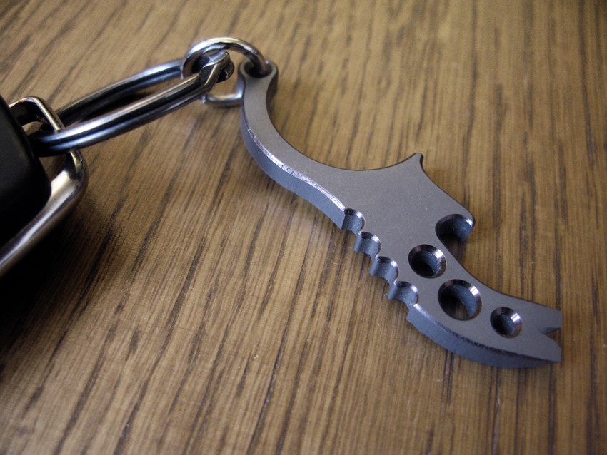

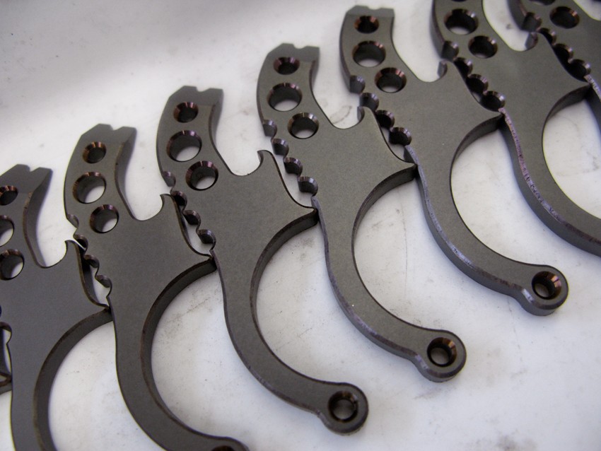

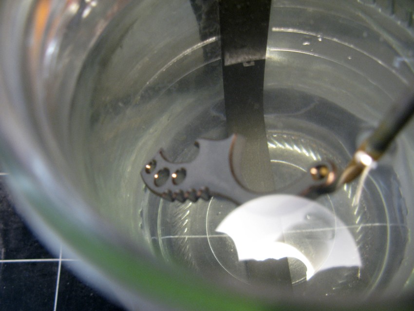

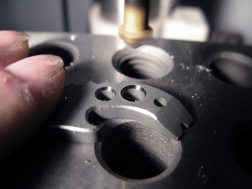

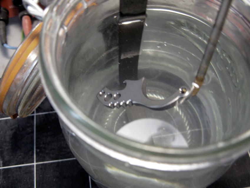

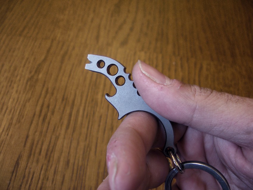

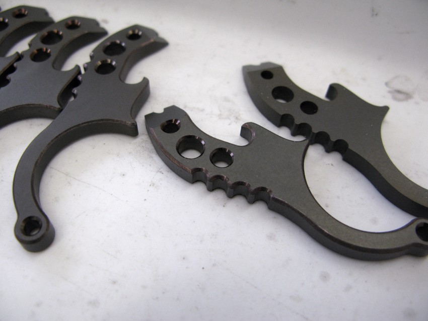

Messagepar Midnight » 01 Avr 2011 15:04
Bon, ça c'est fait.
Donc pendant que je continue à chanfreiner et à chanfreiner et à chanfreiner les machins, je chanfreine aussi les trous de ceux qui sortent.
Donc pendant que je chanfreine... Je chanfreine.
Nettoyage des bords.
Ensuite, je ré-anodise à un voltage inférieur pour que seuls les chanfreins (je vous ai dit que je chanfreinais?) prennent la nouvelle couleur bronze/pourpre.
La pièce en haut à droite de l'image n'est pas encore chanfreinée.
Maintenant, laissez-moi vous présenter mon proto perso qui subit tous les torture test possible depuis une semaine.
Il est dans ma poche avec mes clefs, des pièces et autres conneries et a servi à ouvrir bon nombre de teiteilles.
La surface tient bien le coup et il décapsule à merveille... Heureusement.
Et quelques photos en main pour donner une idée des proportions.
Merci de votre confiance et à suivre... :wink:
