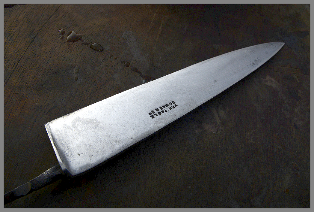

Voici une autre petite restauration que je vais mener. Le manche était complètement détruit et la soie très rouillée. Donc remise en état de la soie après avoir retiré le manche en bois .
Il va attendre que je reçoive des carrelets de bois, tout comme le Dumas aîné qui attend aussi son manche. Dans quelques jours sûrement! Là il s'agit d'un japonais Masahiro dont la lame est très fine! J'espère que la soie ne sera pas trop courte et que la solidité de l'ensemble sera assurée!

Les cuisines de l'Atelier sous l'éclipse sont montés comme ça, avec des demi soies, ça exisye et ça semble pérenne

Messagepar Jonathan P. » 09 Oct 2026 16:15
Oui y'a quand-même une bonne longueur me semble-t-il.

Messagepar sealence » 09 Oct 2026 18:47
Il n'y a pas tout à fait 6 cm! J'ai plutôt l'habitude de faire avec 8 à 9cm! Mais je verrai bien.

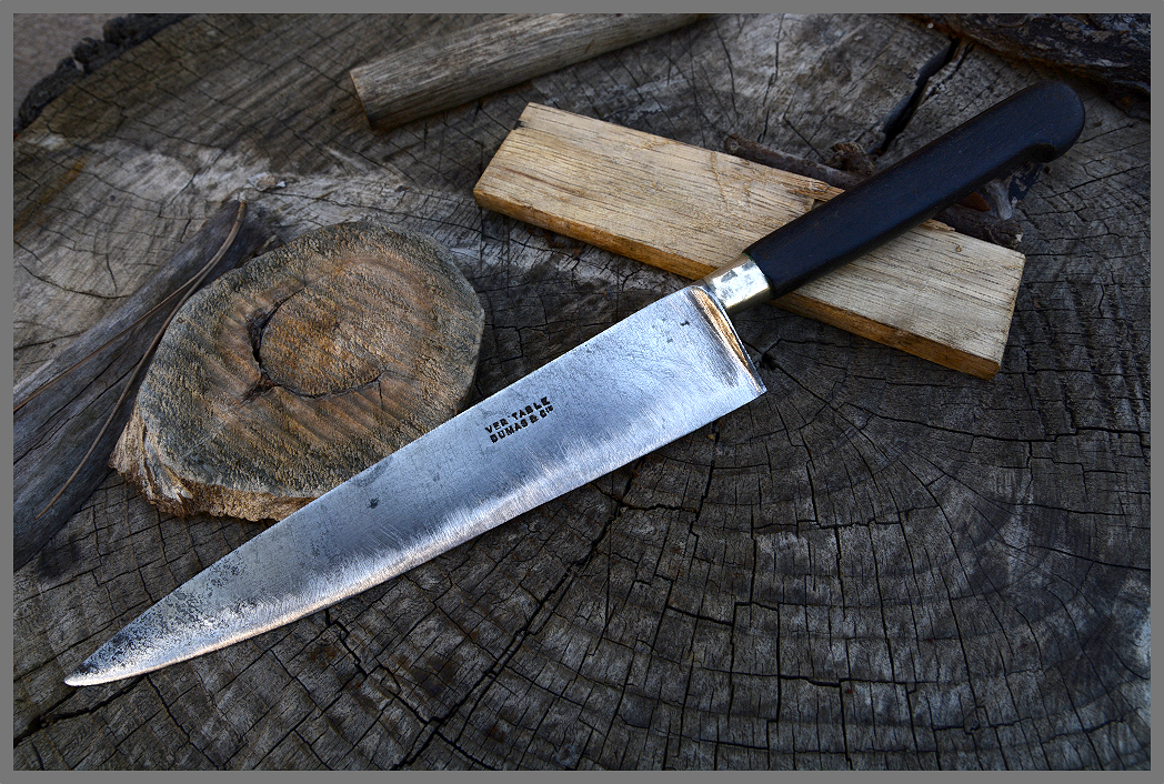

Messagepar Fr@nk » 14 Oct 2026 09:27
Et la restauration de l'autre .. ca avance ? :pop:

Messagepar sealence » 14 Oct 2026 09:37
Tu parles du Dumas, je pense, oui, mais j'attends le bois pour faire le manche. Je dois recevoir ça dans quelques jours. Ensuite ça doit être rapide car le travail est avancé.

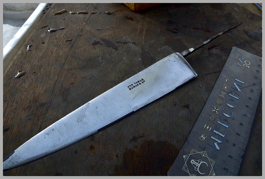

Messagepar sealence » 14 Oct 2026 10:00
Le voilà, il est prêt pour un nouveau manche sur soie. J'ai modifié le dessin pour le rapprocher d'avantage d'un couteau de cuisine et pas traiteur!

Tu ne fais pas plus d'encoches sur la soie ?

Messagepar sealence » 14 Oct 2026 12:58
Je verrai plus tard. Si je peux mettre un rivet, inutile. Si la soie est trempée, je ne mettrai pas de rivet et je ferai des encoches supplémentaires.

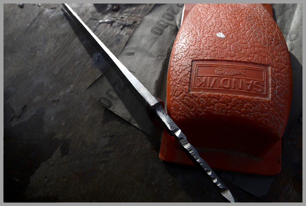

Messagepar sealence » 22 Oct 2026 18:38
Je viens de récupérer pour quelques euros un vieux KAI Santoku tout pourri, en tous cas, lame bien rayée et manche abîmé et rayé. On va essayé de faire un truc même s'il a quelques années!
Un peu d'améliorations après un peu de boulot, je devais tester des nouveaux abrasifs. il reste des choses à faire
