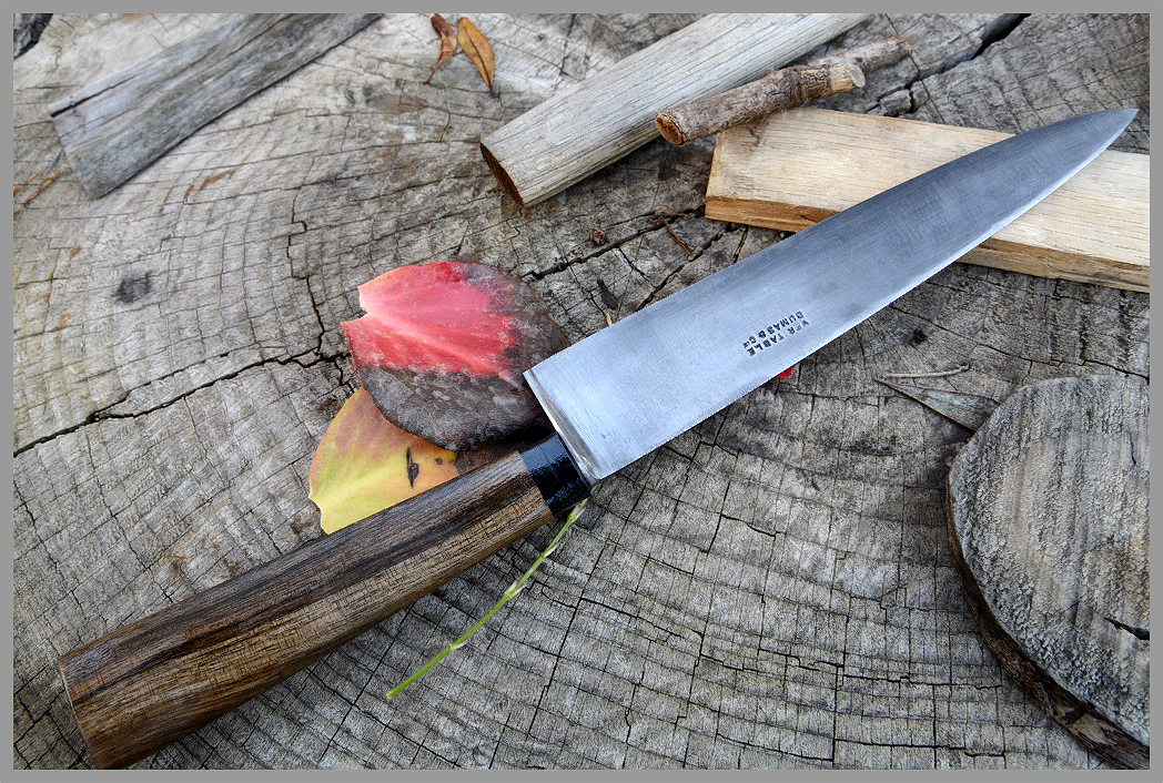

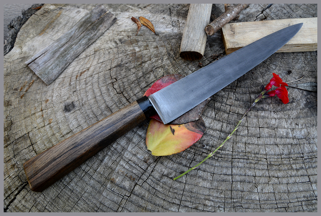

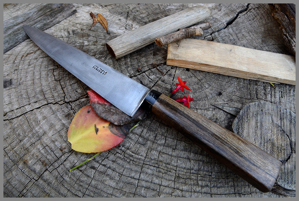

Messagepar sealence » 24 Oct 2026 18:54
Un petit nouveau à restaurer! Un Dumas et Cie très sympa. Il a un amincissement de lame super et bien que sa lame soit très rayée je vais essayé de faire quelque chose. Je vais changé le manche qui a bien souffert et le remplacer par quelque chose de plus épais pour une meilleure prise en main. Je ne voudrais pas gâcher cette belle lame! La suite bientôt!
Messages: 8173
Re: vieux cuisine remis en service (âmes sensibles s'abstenir)
Messagepar sealence » 27 Oct 2026 19:33
La suite , le Dumas et Cie est terminé! je pense qu'il peut aborder une nouvelle vie! :D
Messages: 8173
Messagepar Hieronymus » 28 Oct 2026 07:37
Ça a beau être un excellent travail, et certainement un très bon choix, mes yeux sont habitués aux proportions lame/manches et à la virole d'origine qui lui donne tous deux une certaine élégance.
Edit :
Que mets-tu en guise de virole ? On dirait un crin de cheval goudronné.
