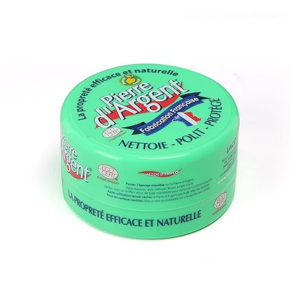

Yop, pour ma part, je nettoie les pierres su sharpmaker à la "pierre blanche" et ça marche pas trop mal... Et je n'ai pas encore expérimenté de perte d'efficacité sur l'aiguisage de mes couteaux... Pourvu que ça dure... :)

Messagepar raph.be » 05 Oct 2018 14:32
ca marche nickel :
