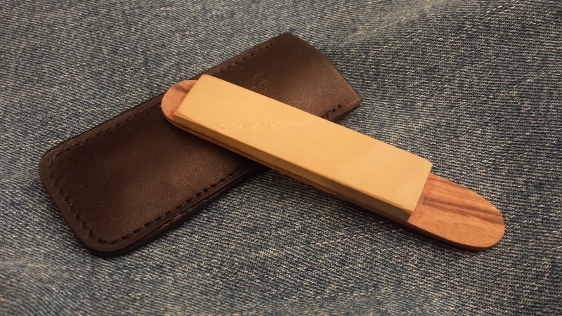

Messagepar Hieronymus » 06 Avr 2020 22:51
Je croyais que tu cherchais une pierre ultra fine genre qui se glisse dans le porte-feuille.
Il n'y a pas ta reponse dans le tuto d'affutage pour les nuls ?
Messages: 7685
Re: petite pierre ceramique ULTRA fine
Messagepar DiZ » 06 Avr 2020 23:26
la il s'agissait d'un besoin particulier, je sais me raser le bras apres l'affutage de mes couteaux ^^
voir s'il y avait du matos plus fin, au sens "grainage" que ce que je possede, finalement, il n'y a pas de produit qui a spontanément ressurgit, de reference je veux dire
donc, ça me fait penser, que justement: j'ai ce qu'il faut
et eventuellement d'essayer, des matériaux atypique et tradi pour voir ^^
je pense que tout les aciers ne doivent pas réagir exactement de la meme maniere, mais dans l'idée, je ne suis pas malheureux, et j'ai large de quoi m'en sortir
j'avoues que je souhaitais pouvoir ecouter la radio, de la musique, profiter du soleil etc... en affutant mes lames, de façon meditatives, et quitte a ne pas trop affiner, alors plutot enlever le minimum de matiere, et polir
d'autant plus que je suis pas le plus grand fan, des stries d'aiguisage d'origine, des couteaux indus en ma possession
mais j'ai plus ou moins trouvé réponse a mes interrogations :)
Messagepar paloma » 07 Avr 2020 09:32
les photos:
pour moi, le poli miroir uniquement au niveau du tranchant me suffit,bon, je ne passe pas le test du cheveux avec mais je m'en tape,je suis chauve! :mouarf:
Messagepar christobal » 07 Avr 2020 09:59
Merci pour les photos mais désolé, pour moi c'est pas miroir . :non:
Sur ton tranchant il y a encore du flou et des rayures .
Avec ça tu pourras peut-être saisir la nuance . :wink:
