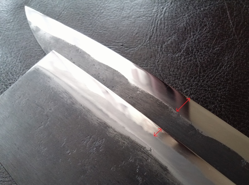

Je vois qu'on est tous d'accord sur les Moritaka, malgré des petites imperfections, c'est de la balle.
Suite à quelques échanges, il semblerait que pour les nouveaux Moritaka c'est un peu le jeu de la loterie, la qualité à sensiblement baissé (émouture)… tout dépend qui à fait le couteau.
Je vous rassure, n'importe quel lambda (comme moi) sera satisfait d'avoir un slicer Moritaka.
Perso j'aime bien, c'est pas cher, ligne tradi, aogami super steel et pas aussi simple à entretenir. J'aime le défi, ça me change des fixes/pliants, à voir plutard pour les hache(ttes). :lol:
Les imperfections apparaissent seulement après avoir passé une pierre grossière, du moins c'est ce que j'ai constaté. Là, je chipote, je ne sais pas si je peux dire que ce sont vraiment des imperfections, dans cette catégorie de prix chez un artisan Jap, la plupart des lames sont comme ça.
Cette restauration à été un excellent exercice pour moi, je me suis rendu compte de la difficulté dès les 5 premières min. Travailler sur du très fin, c'est limite épuisant psychologiquement :lol: , il faut toujours rester concentré sur les mouvements, bien doser la pression tout en essayant de maintenir l'angle. C'est limite à plat, chaque mouvement me donnait l'impression qu'un mauvais geste pouvait me faire perdre mes doigts.
Mon conseil pour les débutants, c'est qu'il faut y aller progressivement, pour commencer trouvez la bonne position perso je place 3 doigts sur le dos de la lame pour une meilleure stabilité.
Ensuite, nul besoin d'aller très vite, la vitesse des passes n'a aucune conséquence sur le résultat, faut tout de même conserver un bon rythme car le problème pour un débutant, en variant la vitesse des mouvements vous risquez d'avoir un travail saccadé.
En photo la beston 500 sur la première étape de la restauration, je trouve que la boue aide bien pour le côté tactile , mais dans l'excès ça provoque l'effet inverse, ça glisse trop à mon goût.
