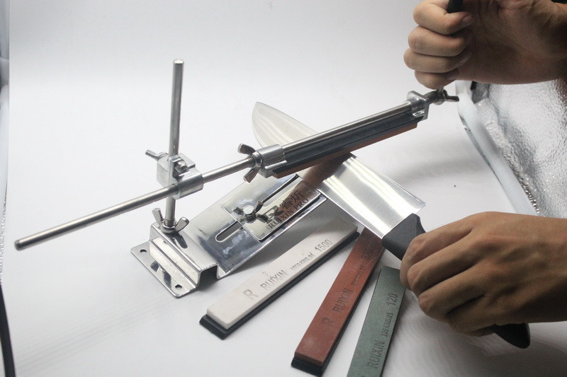

Je testerais bien ce système moi aussi, mais sans doute avec une chinoiserie à bas prix (ça, ça ou ça par exemple).
Pour le prix du Edge Pro, personnellement, je prendrais plutôt d'abord des pierres de qualité ou carrément un Work Sharp.

Je ne connaissais pas donc merci de l'info :) Je crois que mon problème c'est surtout dans le maintien d'un angle constant sur une pierre suffisamment mordante. Je devrais peut-être tout simplement investir dans une pierre à grain 600 mais surtout acheter des guides d'affûtage. Ce serait moins lourd à mettre en œuvre que les systèmes à tringles (JDMPAÉSVP).
DjMerguez a écrit:Je testerais bien ce système moi aussi, mais sans doute avec une chinoiserie à bas prix (ça, ça ou ça par exemple).
Merci DJ. Oui ce serait sans doute une première alternative intéressante car l'autre coûte un bras et je n'ai pas de gros besoins en terme d'affûtage non plus ;)

Je viens de commander le premier des liens que j'ai donnés, on verra ce que ça donne !

Ton retour sera le bienvenu sur ce matériel. Ça a l'air simple et solide au moins :)
