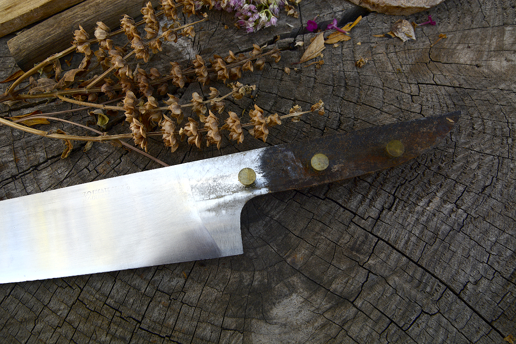

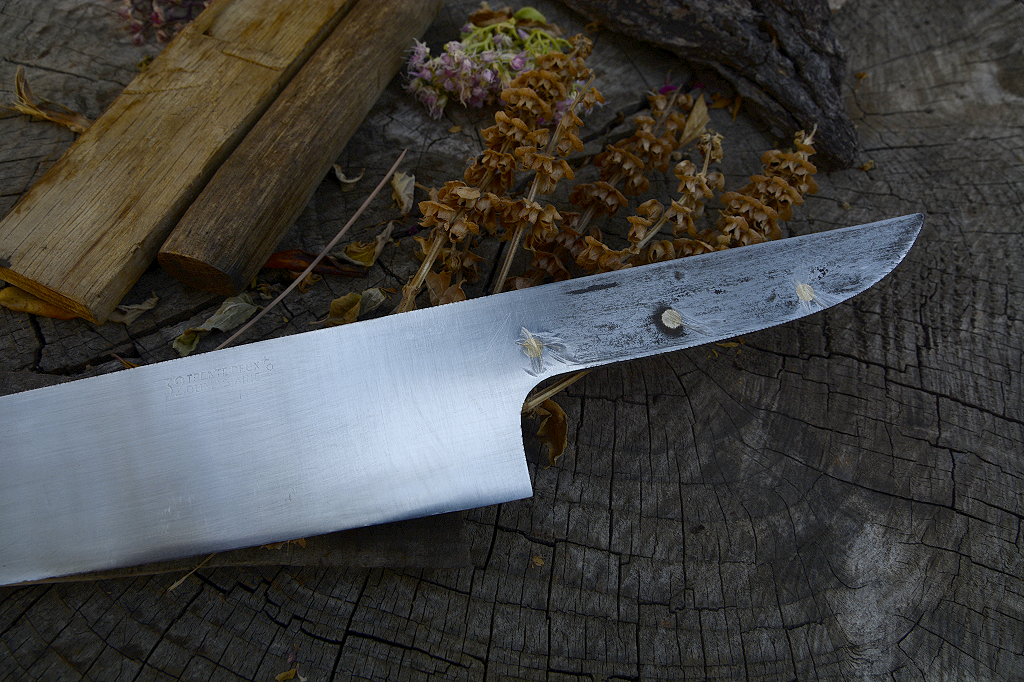

Cela doit être mariole qd même de faire la fente pour la soie :yeux: thup

Top! Le pompier a disparu de ce fait ? Super seconde vie en perspective !

Oui, c'est pas facile de préserver juste l'espace nécessaire. Pour le moment, j'ai toujours un peu de jeu. Mais je vais y arriver.
Le pompier, n'était pas présent sur cette lame, j'ai pris la photo avec le second couteau que je n'est pas encore touché. Peut-être un peu plus d'usure sur celle-ci ou tout simplement, moins bien présent dès l'origine.

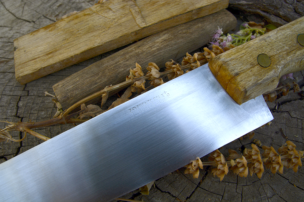

Messagepar GTartenpion » 12 Sep 2026 22:03
Le pompier semble être le poinçon de Guillaume Guélon 1935 ou 1950 (base fervel)

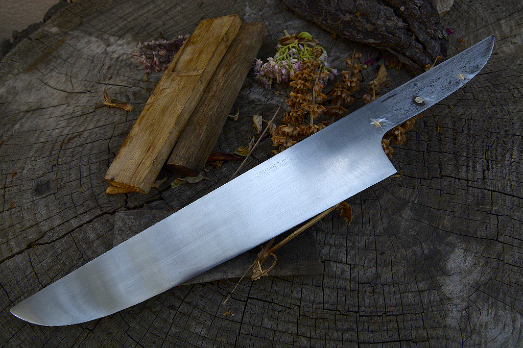

Messagepar sealence » 14 Sep 2026 17:00
Fruit d'un échange avec un gentil forumeur, j'ai reçu ce sujihiki il y a peu. Son fil était un peu irrégulier au niveau de la courbe tranchant. Je l'ai repris avec des bandes très fines que j'ai bien humidifiées et j'ai bien mouillé cette belle lame afin de ne pas monter en température. Bref, du travail soigné sans me presser! Le fil est bien régulier le couteau a un profil mieux dessiné et plus apte à acomplir ses tâches! :D

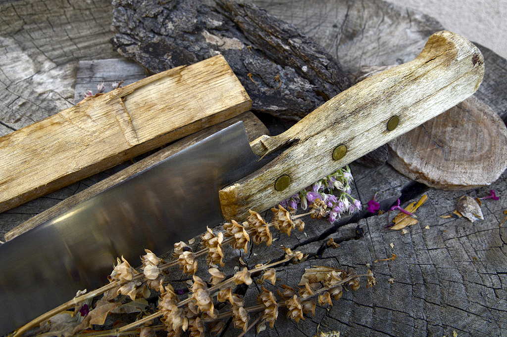

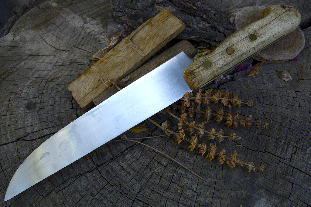

Messagepar sealence » 29 Sep 2026 16:40
Je vais restauré au mieux ce cuisine de 20cm 32 Dumas ainé avec une belle lame en acier inox. Le manche est complètement foutu, donc je dois lui en faire un tout beau! La lame n'est pas vraiment abîmée et le fil est simplement émoussé, elle servira super bien encore! Il aura , je pense , un manche à la japonaise! :D Voilà le début! :czn:
