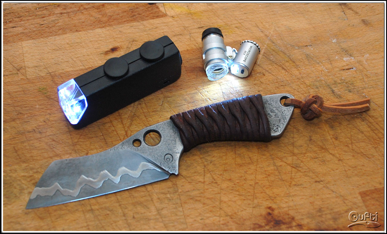

Messagepar oufti » 19 Avr 2010 13:36
Un petit retour d'expérience sur ces "gadgets".
Tous les deux ont étés achetés sur la baie UK, en chine le 45X coute +/-4€ et le 60X / 100X coute +/- 7€ (port compris pour les deux), aux UK c'est un poil plus cher mais plus rapide et plus sur. Vous voyez que ce n'est pas un investissement hors de prix.
Le 45X n'est probablement pas un 45X, en tout cas si il l'est ça n'est pas suffisant pour ce qui nous intéresse.
En 60X ça permet de bien voir l'état de surface du fil, même affuté avec une pierre 6000, en 100X ça permet de bien voir le fil proprement dit et la micro-scie qu'on obtient même avec du 6000.
Re: Vidéo affutage
Messagepar pwet » 19 Avr 2010 15:28
cool !
vais jeter un oeil.
c'est le truc noir le 60/100X ?
tu arrives a rester net a main levée (chargé au café) ou il faut poser.
merci
pwet
Théoricien de lâme
Messages: 5973
Inscrit le: 22 Oct 2008 01:51
Re: Vidéo affutage
Messagepar oufti » 19 Avr 2010 15:55
pwet a écrit:tu arrives a rester net a main levée (chargé au café) ou il faut poser.
Impossible à main, levée, la base plastique doit être posée sur l'objet à regarder, ça fixe une distance.
